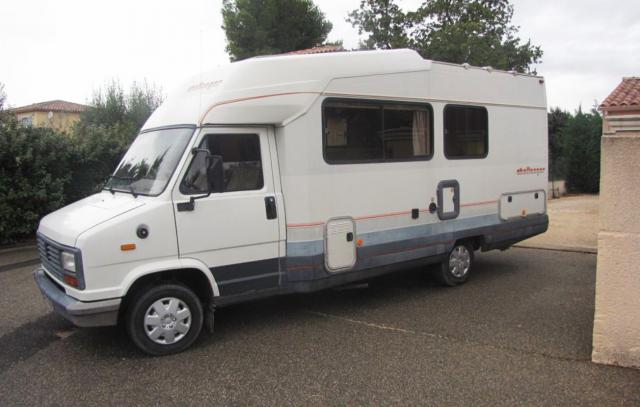

Je vous présente ici mon tout premier camping car  Mr. Green
Il s'agit d'un J5 2.5D de 1990, 126000 Km, cabine profilée challenger 400.
pas de direction assistée ni de turbo mais ça va bien comme ça  Okay
L'ancien proprio était au petits soins avec et il a même refait l'intégralité du toit en fibre et résine  Wink
Tout fonctionne parfaitement... Juste la chaudière instantanée qui était HS (installation de la nouvelle en cours)
J'ai entamé la réfection de la salle de bain mode "étanche et propre"

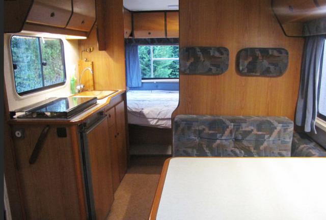

--le voyant 12V du frigo ne s'allume pas en mode "roulage", et vu le peu de froid que ça produit dans ce mode, j'ai un doute quant-à son fonctionnement en 12V.

Le 12 v sur les frigo c’est juste pour maintenir le froid que tu as obtenu avec le 220 ou le gaz .

vous êtes sur que le 12v sur le frigo ne sert qu'à maintenir le froid déjà acquit ? Ce n'est pas le cas sur mon rapido 860 qui fonctionne parfaitement en 12v en roulant.

Mes constatations sur les Trimix ( à l'époque ou j'en avait car je suis passé au compression )
La meilleure efficacité était au gaz  , puis au 12 volts en roulant et le 220 v venait en dernier a poste fixe .
L'idéal reste le frigo compression associé a un panneau solaire et une troisième batterie .
Ca fonctionne 365 jours par an quelque soit le niveau de soleil …..et de planeité !  .

Le problème du frigo a compression reste l'investissement plus lourd que pour un trimix
mais je peux dire que depuis que je l'ai installé avec son panneau solaire de 160 w et une batterie de 100 ah
j'ai du froid gratuit .
