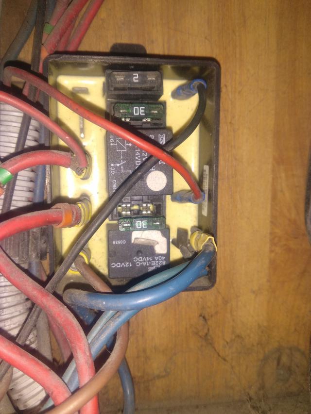

salut a tous et toutes
voila j'ai fait le malin avec une bande a led branche sur la prise 12v de la cellule, et comme je suis ??? mais vraiment le plus et le moins se sont touche depuis plus de jus en 12v sur mes deux prise allume cigare cellule
je vous mets les deux photos,.
il y a des fusible de protection et ils se trouve ou .
c'est un rapido 760 c25td
merci de votre aide madame et un peut furaxe contre moi.
merci de votre aide

Je connais pas ton modele, sur le mien c'est des fusibles 20A jaunes pour les accessoires allume-cigare.
Si il n'y a que la prise qui pose probleme, faut trouver son fusible ou verifier les cosses derrière, ça peu avoir chauffé.
Fusible dans la boite a gant.
Bon courage.

1- calmer madame
2- vérifier les fusibles, c'est simple
Le 2A ce serait une hérésie que de mettre seulement 2A en couverture (un 10A serait pas mal), par contre le 30A du bas sur ta photo... il est juste à coté de son support :)
Vérifies aussi tes fusibles du porteur. Il est possible que ce soit d post-équipement et là, tout dépend comment et où ça aurait pu être cablé.

salus a tous et toutes
panne trouve madame contente et moi encore plus, fusible dans l'adaptateur oufff, oui  Bleualpine j'avais vue le fusible pas en place lol, par contre je ne c'est pas a quoi il servent.
