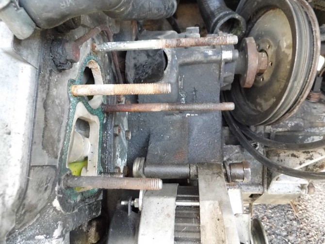

Bonjour , c'est risqué de démonter les goujons qui fixent la boite a eau , sans les casser ?
Il y a une méthode infaillible pour ne pas les casser ?
Un des goujons est bien attaqué pour la rouille , je voudrais bien le changer .
Pilote R580 1991 J5 2.5D 91000Kms

A ce stade le plus dur est fait.
J'ai demonté facilement avec ecrou/contre ecrou.
Tige inox pour remplacement des deux du bas.
Teflon et pate silicone pour celles qui baignent dans le liquide.
Bon courage

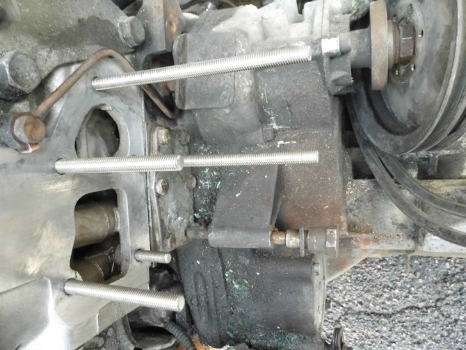

J'ai remplacé les goujons par de la tige filetée inox , avec frein filet sur les filetages , dans la culasse .
Quel épaisseur de joint papier faut il ?
Au remontage , je mets de la pate a joint , au niveau de la base des goujons , pour l'étanchéité  .

Bonne réparation !!!
Il vaut mieux un joint papier un peu épais  , j'en ai eu fait avec des chemises cartonnées enduites de pâte a joint .
à+

Peut on mettre uniquement de la pate a joint , sans papier ?

Certains le font mais je n'en suis pas partisan car la pâte silicone ou autre a tendance a fluer sous l'effet de la chaleur surtout si les surfaces ne sont pas d'une planéité parfaite.
Un simple joint en carton enduit de pâte est bien meilleur.

Merci , je vais suivre le conseil .
