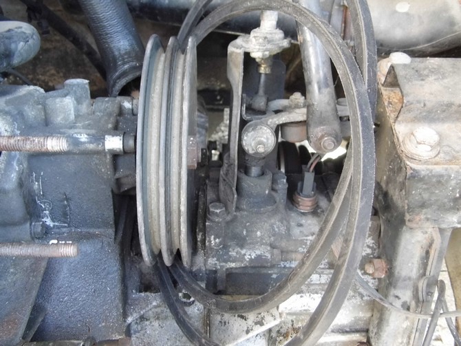

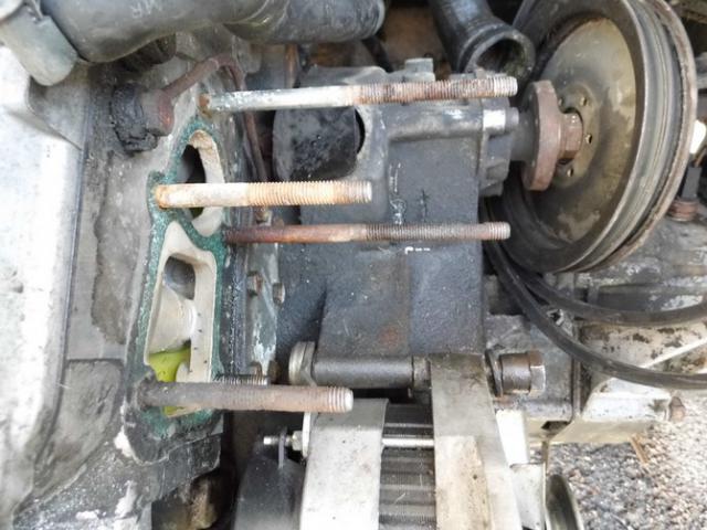

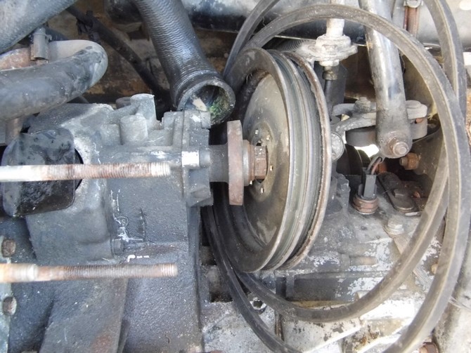

Bonjour a tous suite , a ma mésaventure du boitier de pompe a eau , pendant que tout est démonté , je n'arrive pas a sortir les 2 courroies , qui sont entrainées par la poulie de l'arbre a came , j'ai retiré les 6 vis de fixation  de la poulie a 2 gorges , impossible d'enlever la poulie qui est libre , ou , les 2 courroies , il n'y a pas la place .
Comment faire ?????

salut
Tu as dù retirer la fixation du levier de vitesse?
Je crois que ca passe pas sans ça.

Merci pour la réponse , c'est ce que j'ai fait , NICKEL .
