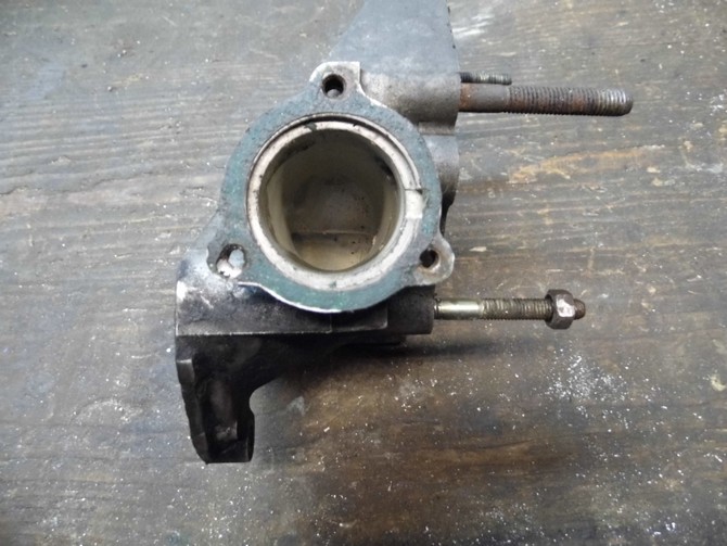

Bonjour a tous , j'ai voulu changer le joint papier de la pipe du calorstat , celui ci suintait , au demontage  une vis a cassée ( comme beaucoup qui ont eu ce problème , sur le forum  ), du coup j'ai voulu percer sur place , le percement est parti de travers comme d'habitude , donc démontage du boitier d'eau , peut on recharger le trou pour le tarauder ,  le boitier est il en alu ?
Sinon , peut on encore trouver en neuf , un boitier de pompe  a eau ?
Aidez moi .

On peut réparer en scellant un goujon a la place de la vis avec du mastic époxy métallique qui accroche très bien dans l'alu et résiste a la chaleur .

Bonjour , si la pièce est en alu , je vais la faire recharger par un soudeur , et , tarauder .

      Un soudeur va remplir le trou , il faudra percer (droit!) et tarauder .
      J'ai déjà fait ce genre de réparation avec de l'époxy métallique et ça n'a jamais bougé .
      Avec ce  produit j'ai réparé une culasse de Briggs et Straton qui avait cassé au niveau du taraudage de l'échappement
      Le moteur tourne toujours !    et pourtant ça chauffe dur  !

Pendant que c'est démonté , j'envisage de changer les goujons
Certains sont bien attaqués , maintenant j'ai peur qu'il cassent dans le bloc moteur , il y a t'il une technique pour les démonter sans les cassés ??????

Bonjour , goujons démontés , remplacés par de la tige filetée inox .
Maintenant j'attends la boite a eau d'occasion , trouvé sur le coincoin .

Bonjour a tous , j'ai reçu un boitier eau d'occasion en très bon état , voici une photo du remontage .
Maintenant , j'attends les pièces neuves , calorstat et pompe a eau , pour finir le remontage .
