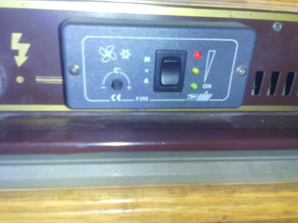

Bonjour a tous , qui pourrait me dire comment positionner les boutons du tableau de bord du frigo , soit le 12 v , soit le 220 . Ci dessous photos . Merci .

Pour les alimentations :
-12V : Bouton rouge, marche uniquement quand le moteur est démarré.
- 220V : Bouton vert.
Quand à la photo principale, s'est pour la ventilation :
- Millieu : mode auto
- M : Marche forcé
- A : coupure de la ventilation.

Ok merci , dans quel cas mettre la  marche forcé ? .

Oups , et a quoi correspond la lumiere verte "ON" fonction sur le  secteur ?.

cela indique que la ventilation est en marche.

Ok merci . je ne pensais pas que le bouton vert tout près de celui fonction sur batterie faisait marcher la fonction 220 . Ce bouton devrait etre dans le périmetre de  la fonction 220 ! . Ce témoin s'allume vert quand je met le bouton sur arret ??????? .

Excuse je me suis loupé sur les termes.Les boutons s'allume quand tu active le choix d'alimentation.
Par contre, si il s'allume sur le 0, il faut vérifier le câblage du voyant, car s'est l'inverse.
Surtout si li fait bien du froid en position I ...
Le frigo est un élément interchangeable, s'est donc plus simple de tout avoir en façade sur l'élément concerné.
Comme cela, tu a juste à rebrancher.
J'avais compris le voyant au niveau de la ventilation.
Le fait de la forcer, peu servir dans le cas ou la sonde vient à casser ...

Non Non , sur marche il s'allume rouge ? Au milieu rien pas de lumiere et arret en bas il s'allume vert . On essaie de faire marcher ce frigo juste maintenant ! . On ne s'en était jamais servi . je l'ai mis sur marche forcé ......c'est peut etre pas bien ? .

De qu'elle voyant tu parle ?
Ceux présent sur le bloc de ventilation, ou bien ceux des boutons de 12v et 220v.
Tu pourrais indiquer le modèle de ton frigo ?

Bloc ventilation . Je n'ais pas de lumiere pour la fonction sur batterie .

Tu choisi ton mode d'alimentation :
- 220v
- 12v uniquement si moteur en marche
- gaz.
Sur le 220V le plus simple :
- Le bouton s'allume vert, frigo en marche.
Si le bouton ne s'allume pas, vérifie l'arrivé du 220v sur ton frigo.
Si le bouton s'allume, et pas de froid, la résistance est sans doute foutu. Environ 50€.
Sur le 12V :
- Le bouton sur I, et moteur de CC en marche.
Idem en 220V,
bouton éteint pas de 12V, à vérifier.
Bouton allumé, pas de froid, résistance foutue
Pour bien vérifier le 12V, sort le frigo, est fait le test sur une batteries chargé
Sur le Gaz :
- Tu active l'allumeur, cela fait des clac, clac.
- plus de claquement, écoute si tu entends le brûleur.
Cela fait du froid nickel
Pas de froid, brûleur encrassé ou soucis d'allumage.
Attention, il faut un peu de temps pour que le cycle commence, au moins 2 heures pour avoir un vrai ressentie.
Précise le modèle de ton frigo, s'il te plait.
