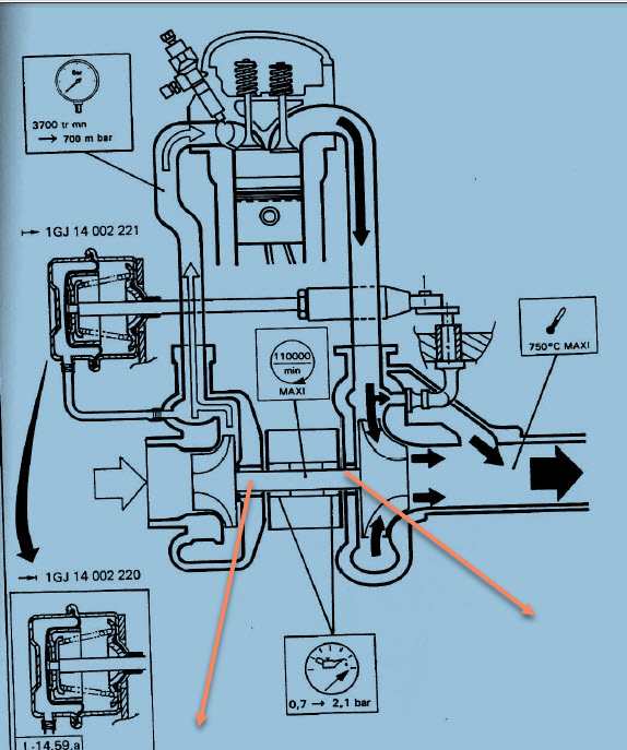

Messages: 2 506
MessagePosté le: Jeu 26 Juil 2018 - 15:39    Sujet du message: J5 2.5 TD turbo qui pisse de l'huile Répondre en citant
 c'est simple si le turbo fuit il ne peux fuir que par les palier et la il fuit en général quant il et en pression
et les deux palier qui peuvent fuir sont indiquer par les flèche rouge
