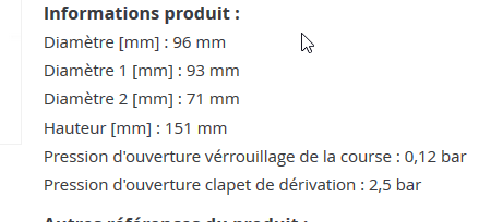

J'ai le filtre;
Filtre à huile BOSCH 0 451 103 238

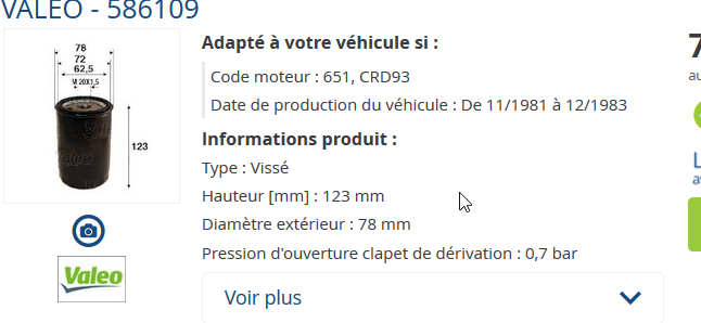

Messages: 2 529
MessagePosté le: Mar 17 Juil 2018 - 22:08    Sujet du message: Quel filtre huile moteur "petit ou gros" Répondre en citant
et a condition que ce soit le bon moteur
ton tarage n'est pas bon
voila celui te ton filtre
et celui du filtre origine
tu constatera que tu a une différence  de charge ouverture  0.5bar supérieur a la normal qui et 0.7bar

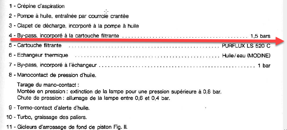

Messages: 2 529
MessagePosté le: Mer 18 Juil 2018 - 09:27    Sujet du message: Quel filtre huile moteur "petit ou gros" Répondre en citant
je ais vérifier pour le moteur après 83
Messages: 2 529
MessagePosté le: Mer 18 Juil 2018 - 14:38    Sujet du message: Quel filtre huile moteur "petit ou gros" Répondre en citant
après vérification
 voici les donnée constructeur
et voici ton filtre
donc la et franchement pas bon
