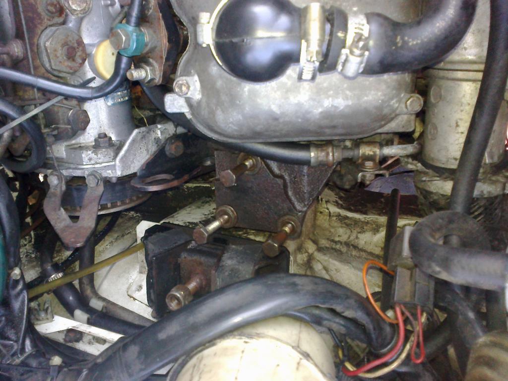

Est-ce que pour faire de la place, je peux virer cette platine sur laquelle reposait le support moteur ?
Elle semble fixée par 3 ou 4 boulons par en dessous, mais il semble y avoir un genre de pâte à joint à la jointure avec le moteur, alors je me demande ce que je risque de trouver derrière (liquide de refroisdissement ?). Et au remontage que mettre comme joint s'il y en a un ?
Ca me ferait une sacrée place pour passer les mains et poser les courroies.

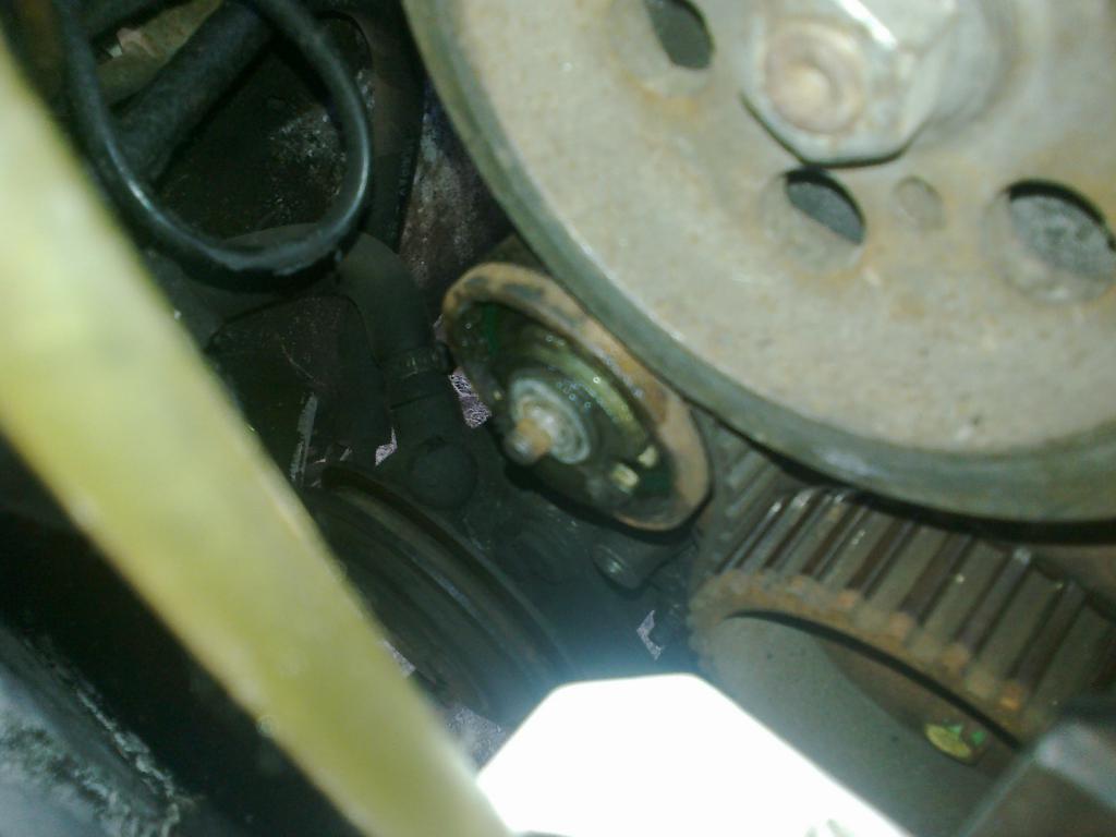

Bien, après avoir continué à faire de l'espace, j'ai compris pourquoi la petite courroie est mal tendue. C'est original ce montage de galet tendeur avec juste une tige filetée, des rondelles et pas d'écrou !
Ca va que ce n'est que la pompe à injection !

Bien, j'ai compris pourquoi ce galet était libre : les précédents ont apparemment perdu le ressort qui était à l'intérieur. Je viens d'appeler Citroën, ce n'est plus "fabriqué", donc il ne peuvent pas me le commander. Je vais voir si je trouve un ressort qui pourrait s'adapter, sinon il m'a conseiller de simplement le tendre et serrer avec un écrou frein en remplacement...
