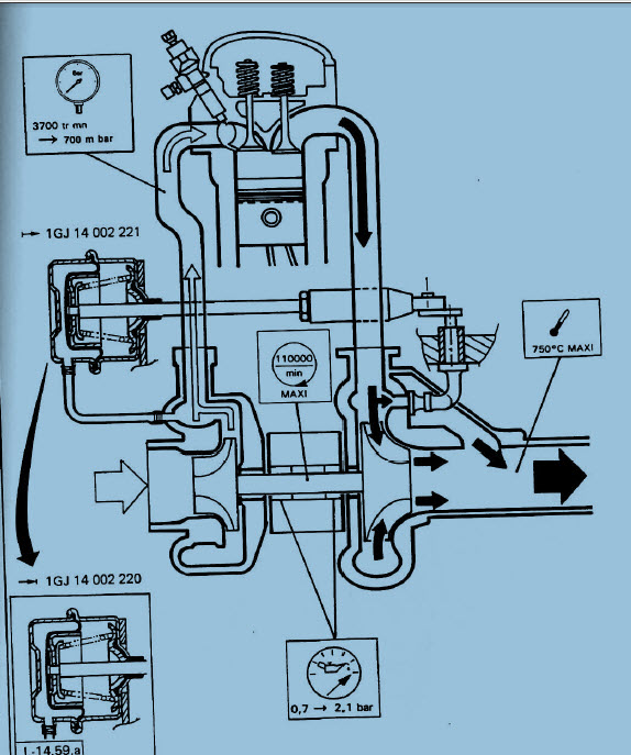

bonjour,est ce possible que le manque de puissance vinne du tuyau
sectionner qui va a la pipe d'admission merci bonne journée

merci , pour le bout de tuyaux ca va aller , vais remettre un nouveau morceaux ce que je recherche
c'est une capsule de decompression je sais pas si la mienne est encore bonne et je sais pas comment on met un mano
a la place

il suffit de brancher le mano a la place du contacteur de pression
le tuyaux qui et couper sert a faire fonctionner la membrane de la pompe si il et couper il manque du gas-oil au moment ou le moteur en a le plus besoin
donc manque de puisance

super merci , ca c'est bien clair, je vai mettre un mano a la place de la capsule
et la je serait sur ,je pensai deja que j'avait le turbo cuit alors que je vient de l'acheter
