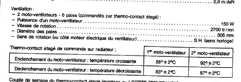

Mettre un radiateur plus grand servirait à augmenter la surface de refroidissement par air lorsque je roule n'est-ce pas? Dans mon cas, le moteur chauffe lorsque je suis au ralenti ( feu, bouchon, tracteur...) Ceci dit il ne dépasse pas les 90°c car le ventilo se déclenche juste avant. Sans vouloir remettre ta parole en doute pjordy est-tu bien sûr que c'est le ventilo le plus haut qui doit démarrer le premier? À ce moment là il faut que je coupe les fils au faisceau du thermo contact et que je place un domino pour les inverser. Pour ce qui est de la fumée je n'arrive pas à déterminer exactement d'où elle sort. Mais je la vois au dessus du 3eme injecteur des que le ventilo s'arrête de tourner. Punaise j'espère que ça ne vient pas de la culasse... À ce compte là je serai vernie... J'essaie de faire une petite vidéo des que possible. J'ai aussi pensé au bouchon du vase d'expansion. Il y a un système de dépression dessus il me semble. Celui-ci pourrait également être remis en cause? Merci pour tout vos conseils!

Non, au ralenti, tu as ZERO refroidissement, il est ENTIEREMNT NORMAL  que ta température atteigne les 90° et que le ventilo se mette en route quand le moteur a réchauffé toute la capacité d'eau. Sur ce point tu n'as aucune anomalie.
Je confirme, c'est le ventilo du haut qui doit démarrer en premier, c'est la logique, l'arrivée d'eau chaude se faisant pas le  haut, il est logique qu'on refroidisse au point le plus haut, le coefficient de refroidissement n'en est que plus fort. C'est mathématique. (maintenant ça ne doit pas causer un grand écart, là c'est que mon avis).
Pour ce qui est de l'inversion,  à la connectique du thermostat double, tu as des cosses doubles, croisées solidarisées, non inversables. Or, pour l'avoir vécu il y a des refrabrications inversées. J'ai désolidarisé ces cosses au cutter pour  inverser les branchement, rien d'autre à couper. (Et j'ai fait un repérage avec du scotch de couleur)
Avant cela, as-tu déjà verifié que c'est réellement inversé en mettant à la masse l'une après l'autre les deux connectiques au niveau du thermostat  comme je t'ai indiqué plus haut. Avant de couper quoi que ce soit, il faut déjà t'assurer qu'il y a vraiment inversion.

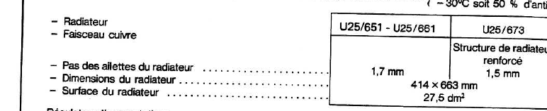

 je vais vous apporte quelque précision concernant les radiateur
concernant les sonde
vous constater que le radiateur du TD et bien différent du D
quant a ordre de mis en route de ventilo
le circuit se fait de cette façon le LR sort de la culasse ver le radiateur et arrive dans la partie haut de celui ci
traverse le radiateur et refroidit  + - celons la vitesse du véhicule etc
et repart de le circuit refroidit + - et en cas insuffisance
c'est la qu'intervient les ventilateur
et comme LR le plus chaut  arrive dans le radiateur par le haut il et normal que se soit le ventilo le plus haut
après rentre en jeux autre facteur comme la pression du circuit altitude la vitesse du véhicule
