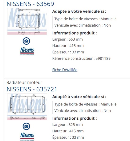

 il a en faite 3 sort de radiateur ou 3 dimension différent
et comme le CC et surement une première main
la proprio avant a très bien put mettre un radiateur plus petit au pire un radiateur essence
mesure le radiateur  pour voire
âpre j’ai vue un radiateur correspondant et le moteur chauffait et pur causse 25% bouchée
après vérification par un réparateur de radiateur
je ne sais pas si sa existe encore les rénovateur de radiateur qui dessoudais et changeait les éléments bouche ou autre

je crois que les réparateurs de radiateurs sont disparus avec les radiateurs cuivre, maintenant avec l'alu/plastique ??? Pourtant ils se démontent aussi.
Pour le moins 2 dimensions, je me suis souvent interrogé sur cette question,  il aparaîtrait (je dis ça au conditionne ) que le plus grand largeur 825 ne passe pas au niveau du turbo, et qu'il aurait été monté que sur les D qui ne chauffent jamais, et que les TD équipés ont été équipés en 663 de large chauffent tous dès qu'on force en régime. Ou alors il aurait fallu modifier et le passer devant la traverse. A vrai dire cette vérification mériterait d'être faite

MessagePosté le: Sam 7 Juil 2018 - 21:13    Sujet du message: Temperature moteur normale? Répondre en citant
le radiateur rentre
le problème et que  les moteur CX
il faut changer la pipe des CX par une pipe J5 ou c25 TD
 et la sa passe pour les moteur origine ca passe
 ca ne fait que 16cm
 par contre tu récupère  une surface non négligeable

C'est pas en largeur qu'il y a souci, sur le mien c'est la durite d'alimentation de turbo qui  buterait contre l'essaim d'abeille, pas bon avec les vibrations. A mon avis, il faut repercer sur la traverse plus en avant les deux trous pour le pied de radia, ça doit se faire, si un jour ça me dit ......
Néanmoins, c'est une piste sérieuse pour tous les TD
