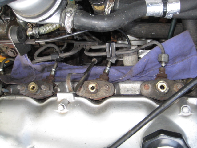

Apres moulte test il y a du mieux
Le moteur a toussé en forçant sur le démarreur, j'ai pas insisté.
Les tubes d'injecteurs gouttent tous, la pompe donne encore.
J'ai demonté les retours sur les tetes d'injecteurs et le 3 est sec, vide alors que les autres ont du gasoil visible.
injecteur 3 bouché, pisseux, qui fuit? je sais pas.
Faut que je le demonte.
Si vous avez de l'experience a partager je suis preneur.

Salut Marc je suis à peu près dans la même galère que toi ça fait depuis ce matin que j'essaie de redémarrer un 2.5d pompe lucas et il veut rien savoir. Le moulin est pendu sur chèvre,  alimenté en gazole par un réservoir en hauteur, filtre et une pompette. Le gazole arrive bien.  La pompe lucas est pleine jusqu'à la durite anti retour, l'l'electrovanne est sans bouchon dedans donc ça doit passer mais il faut pomper comme un malade pour faire circuler le gazole dedans.  Normal?  Bref ça démarre pas sauf à l'éther puis on sent qu'il veut y aller mais cale direct.  Comme dans ton cas le gasoil arrive dans le fond des injecteurs mais rien ne sort du retour.  Mystère.  Ny a t'il pas une crépine bouchée dans un coin sur ces pompes?  Le tien c'est un vieux moteur?  Dans mon cas c'est un moteur de 140mkm qui n'a pas tourné depuis 10 ans...

J'ai finalement reussi a le démarrer.
J'ai vraiment tiré sur le démarreur, refaire l'amorçage, faire pisser la pompe par le retour ( pour eliminer le vieux gasoil et les crasses ), insister sur le démarreur pour que ca autoamorce.
Assurer que les durites gasoil soient bien serrées.
Testage par les tubes pour etre sure que le gasoil arrive jusqu'aux injecteurs. Là ca sent déjà bon.
Testage des injecteurs pour etre sure que ca pulverise, là j'ai du changer le 3 qui a l'air bouché. Je sais pas encore pourquoi je l ouvre demain.
Et là, la joie. Il demarre niquel.
Le moteur est un cx td. 130000 d'apres le compteur, il ronronne sans mauvaise vibrations ou bruits.
Demain si a froid il demarre c'est parfait.
Si il tousse c'est bon signe.
Bon courage
Mets un petit chiffon propre pour assurer que ça mouille.
Retirer la vanne pour faire sortir d'eventuel résidus. desserer le banjo aussi pour aider a vider du sale.

Bien, content pour toi que ça démarre ! Comment as tu testé les injecteurs il faut les sortir de leurs trous? J'ai bien le gazole qui arrive aux injecteurs , le tissus mouille bien mais rien aux retours en haut d'injection ni au retour sur la pompe . Avec un peu de degrippant dans le gasoil. Je vais continuer l'acharnement aujourd'hui !

J'ai demonté les injecteurs.
C'est pas inutile de constater et ecarter une piste de plus.
Profiter de l'occasion pour faire les portées et les rondelles pare feux.
Nettoyer la crasse qui ne manque pas de s'accumuler autour.
Bref, ca sera plus a faire.
Le plus stressant c'est le temps qu'il faut pour degommer/reveiller un moteur endormi.
Etre sure du calage de la pompe.
Si il pet c'est qu'il veut encore y aller. Les compressions peu-etre.

La crasse des injecteurs peut dormir sur ses deux oreilles car j'ai réussi à le démarrer avec un mélange 50 50 gasoil et huile de direction. C'est une friandise pour nos moteurs ils adorent ça!
Mais au premier essai le spi de la pompe à injection à sauté et le banjo de retour était bouché . Repercer à 4 mm dans la longueur, il y a un merdier la dedans, ressort crepine, tout le monde dehors et le moteur tourne impeccablement mais j'ai toujours cette fuite au joint spi.  Je suis bon pour en commander un nouveau.
Pour l'avoir j'ai rajouté une pompe de gavage électrique et viré les bougies de préchauffage pour amorcer sans faire forcer le démarreur et la batterie. Pour le banjo je l'ai vidé comme un poisson et placé en sortie un clapet anti retour pour pas que l'air retourne dedans moteur arreté.
