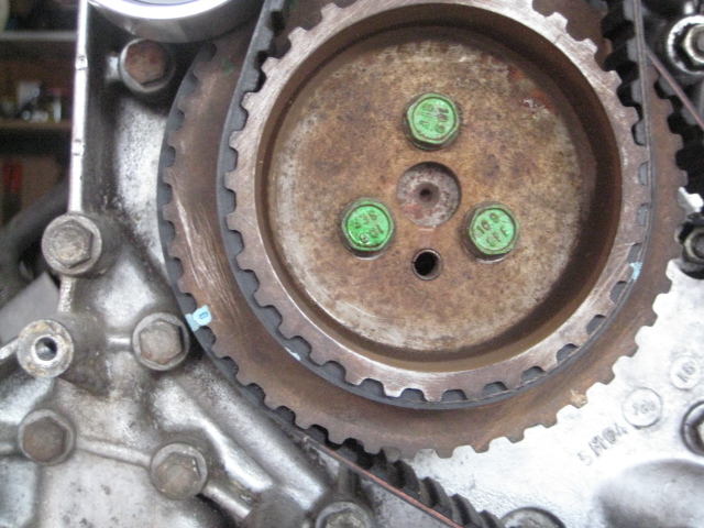

- Les repères pour faire la distribution : sur poulie vilebrequin, poulie arbre à came et poulie pompe à injection. C'est bien ça ?

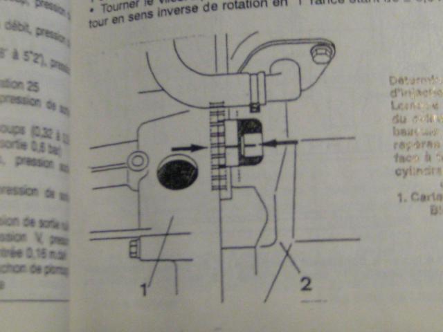

Le repere de l'AC doit etre comme sur la photo,PMH, face au boulon.
Pour la pompe y a pas de repere.

Je trouve que les poulies de la distribution sont tres rouillé si rouille superficielle auccun probleme si rouille profonde pas top pour la durée de vie des courroies cranté

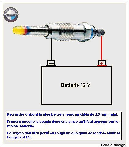

Pour les bougie de préchauffage il y a plusieurs modèle qui ne se mélange pas forcément entre elles
Il y a en gros des préchauffage court ét des préchauffage long  les bougies sont appareillé au boîtier je te conseil donc de remontée les tiennes
Pour les vérifier très simplement bougie par bougie tu met le corps à la masse et un plus batterie sur le petit bout filleter si une étincelle se produit la bougie est bonne
Si pas d étincelle la bougie est morte

Si c'est pour la rouille photo fleche verte c'etait superficielle.

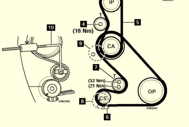

Les marques de la courroie de distri tombent face aux reperes des poulies normalement. Si quelqu'un d'autre confirme c'est bien.

Y a pas d'etincelle sur ces bougies elles rougissent, c'est des résistances en gros.

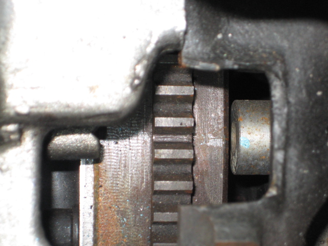

Coté volant moteur il existe un repere entre les dents du volant, pas facile a voir, faut bien nettoyer.

Ensuite j'ai mis repère volant moteur comme il fallait, et il me semble que les repères distribution sont décalés par rapport à ton image marc, le boulon est pas en face voir photos, c'est plus bas... D'ou vient ton image ? Dans ma RTA les boulons ne sont pas mentionnés... Et j'ai bien un repère sur la poulie pompe à injection qui semble correspondre avec un axe sur la culasse, même alignement  voir photo encore une fois !

C'est l'AC qui compte pour la distrib, le repere volant c'est la PI.
Peut-être que tu n'est pas sur le bon tour moteur, je me souviens d'avoir fait pas mal de tours avant d'avoir tous les reperes en place.
Faut aussi que les marques de la courroie soient sur les reperes. AC et vilo 38 dents je crois.
