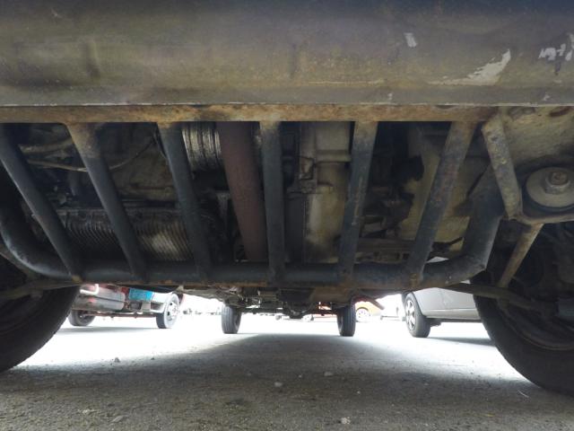

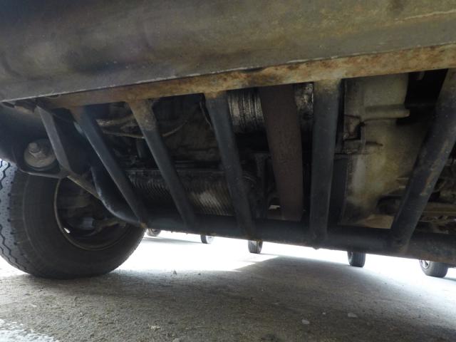

J'ai fais l'acquisition en fin d'année d'un C25 2.5d (1995) de l'armée transformé 4x4 par DANGEL, jusque là tout va relativement bien, jusqu'au moment où j'ai un problème sur mon démarreur , un problème qui a l'air connu sur pas mal de J5/C25, me voila donc à tester plusieurs choses, le neiman, les cosses, puis le démarreur lui même bien sur, sauf que pour accéder au démarreur et tout la partie "basse" du moteur j'ai une énorme grille de protection (photo) qui est sans doute là pour proteger le carter d'huile et d'autre chose, dû à la transformation en 4x4 pour l'armée. Mais cette grille m'empêche complétement d'accéder par le dessous, ma question est, il y a t il un chemin plus simple ( par l'avant, dépose radiateur...) ? Ou, est ce que je peu faire "sauter" cette grille ? Il y a t il des DANGELISTE avec cette même grille sous moteur pi comment vous avez réglé / contourner ce problème ?
Merci pour vos conseils, à bientot.
Edwin

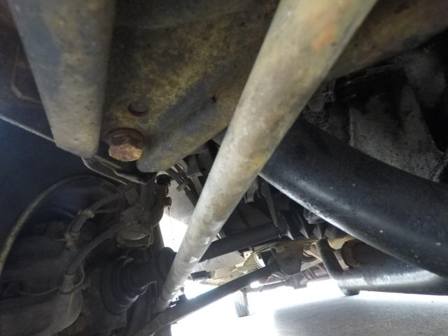

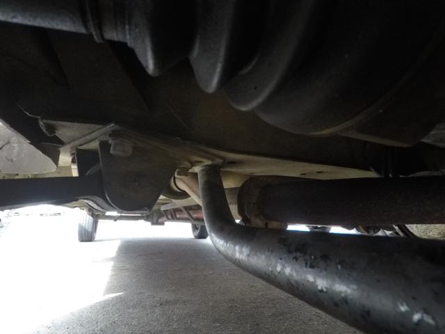

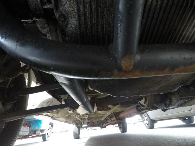

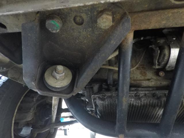

Voici une petite série de photo prise sous le camion de la grille et des ses differents points de fixation.

MessagePosté le: Lun 9 Avr 2018 - 14:12    Sujet du message: C25 4x4 DANGEL Répondre en citant
J'ai pas de deangel.
Je crois que c'est plus simple de demonter la protection que de demonter tout l'avant.
Garder ce protege carter si on fait du tout terrain, sinon il sert pas.

Bonjour / Bonsoir, Je pense pas que simple soit vraiment le mot à employer dans cette situation, pour enlever le protège carter il me faut déposer quasiment tout le train avant, direction, suspension... Tout ca pour changer un démarreur. C'est pas logique ou sinon ils devaient bien s'emmerder pour l'entretien de leur véhicule à la caserne.

MessagePosté le: Mar 10 Avr 2018 - 22:40    Sujet du message: C25 4x4 DANGEL Répondre en citant
essayer de le sortir par devant en enlevant un ventilo ou au pire couper une barre a la disqueuse pour le sortir !!!

MessagePosté le: Mer 11 Avr 2018 - 08:05    Sujet du message: C25 4x4 DANGEL Répondre en citant
Citation:
Oui mais ils avaient que ça à foutre à la caserne Laughing
Ceci dit ça; si tu ne fais pas de tout terrain soit tu découpes tout à la disqueuse soit tu démontes proprement tous les éléments.
C'est se que je ferai si j'étais dans ta sitation.

MessagePosté le: Mer 11 Avr 2018 - 21:24    Sujet du message: C25 4x4 DANGEL Répondre en citant
salut,
tu passes les mains a travers la grille pour dévisser le démarreur et après tu le fais glisser côté boite pour le remonter ,
mais au fait, il fait quoi comme problème ton démarreur ?
