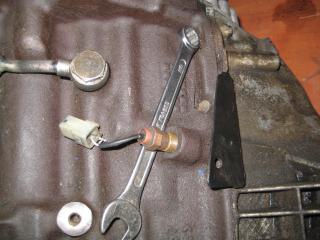

C'est un moteur de cx td, pour remplacer le renegat qui m'a laché.
Il y a cette sonde a l'arriere du bloc moteur.
Je pense a une sonde de niveau d'huile moteur.
Les cx en etaient elles equipées??
J'aimerai l'utilisé si c'est le cas.

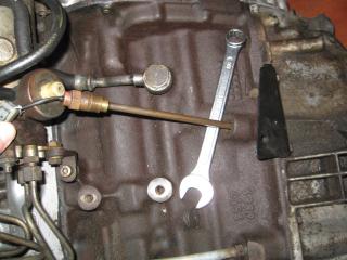

MessagePosté le: Mer 4 Avr 2018 - 17:28    Sujet du message: Sonde mistere Répondre en citant
Ca à l'air d'être ça, elle est en lieu et place de la jauge manuelle.

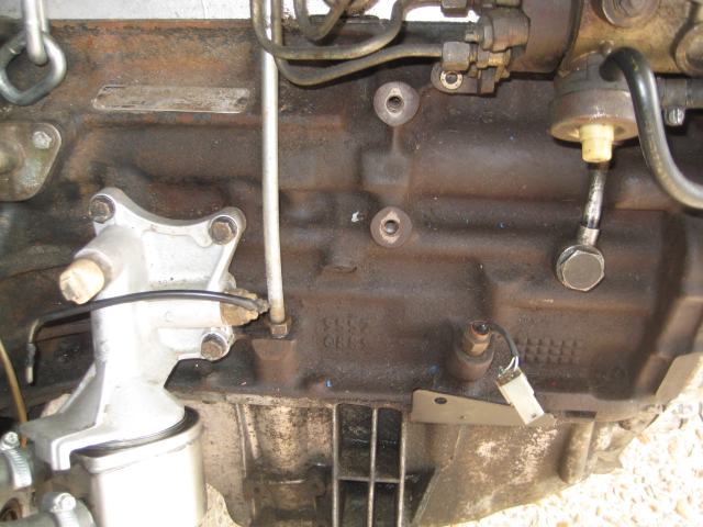

MessagePosté le: Mer 4 Avr 2018 - 20:45    Sujet du message: Sonde mistere Répondre en citant
Je confirme ce qu'a dit Menhir !
Tu le vois ici, juste à gauche de la sangle orange de gauche :

MessagePosté le: Lun 23 Avr 2018 - 14:38    Sujet du message: Sonde mistere Répondre en citant
J'ai regardé de plus pres ce matin.
C'est une sonde de plus on voit la jauge normal a droite du porte filtre, qui doit servir a donner le niveau avant de démarrer; l'espace td avait cette option.
Ca vas rester comme ça, l'elec et moi c'est pas ça.
