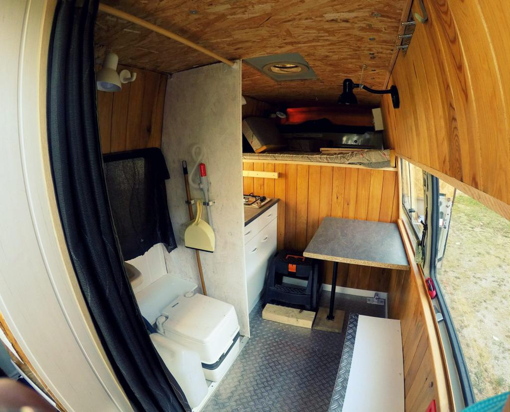

Ensuite, il a été vendu à un mec qui l'a aménagé afin d'aller en compèt' de moto (aménagement pour dormir manger et mettre la moto à l'arrière du camion). Voici une photo de son aménagement :

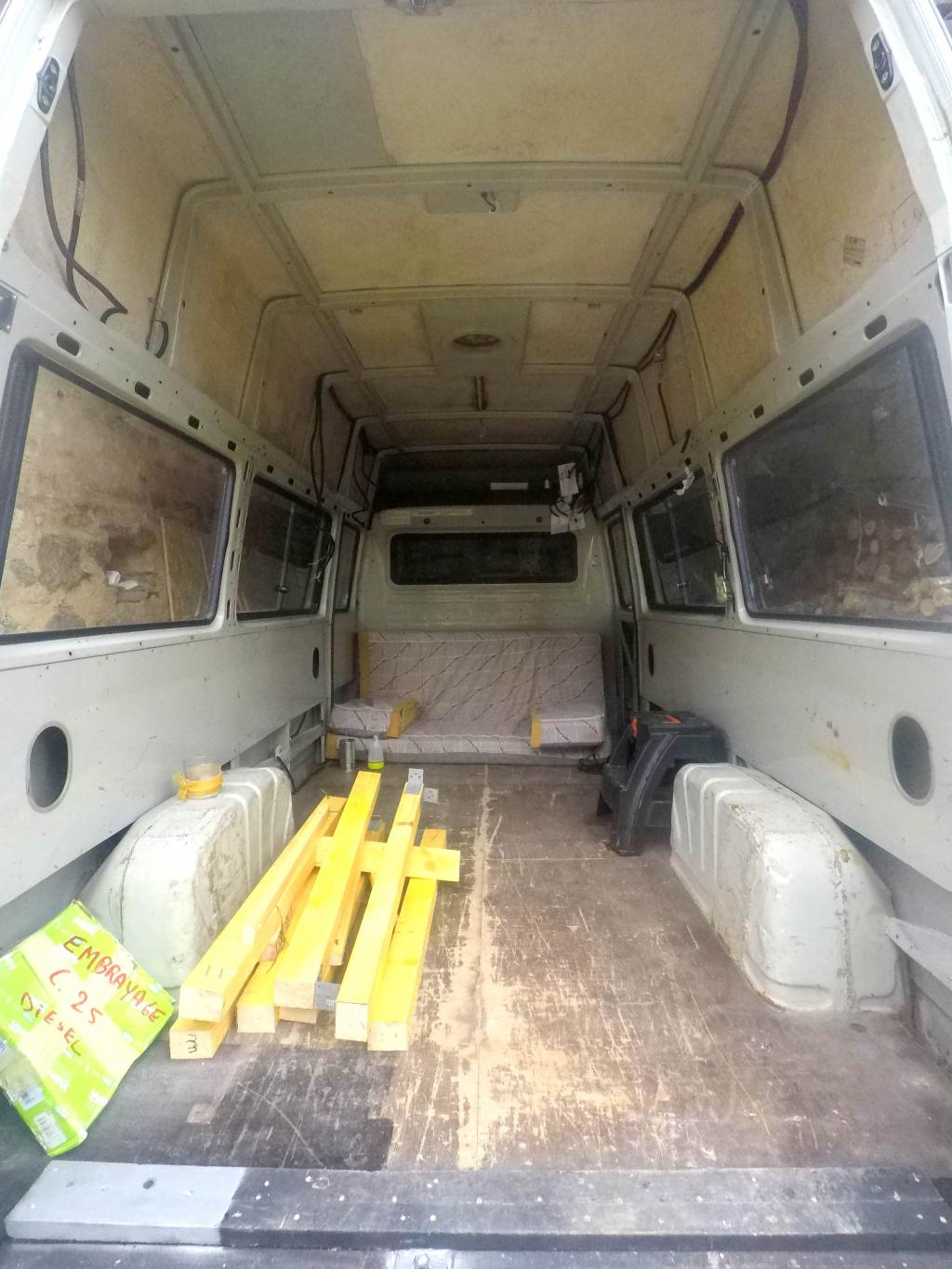

Après quelques semaines de réflexions, j'ai décidé d'enlever son aménagement qui n'était pas pratique ni esthétique à mon goût. (d'ailleurs l'isolation et l’électricité étaient faites à l'arrache !!)

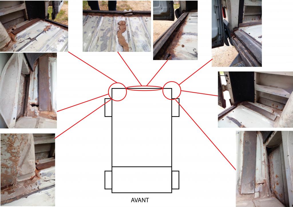

MAIS VOILA, plus je désosse le camion, plus je découvre des endroits bien bien biiiien abimés par la rouille et je commence à désespérer... Enfin, je sais très bien que c'est normal et logique qu'un vieux camtar rouille... mais avec les nouvelles lois concernant les contrôles techniques plus sévères et les aménagements qui doivent être contrôlés et tout  et bien j'ai peur que mon projet de vivre dans ce camion quelques années tombe à l'eau ou devienne un gouffre financier... et c'est là que vous pourriez me venir en aide ! :)

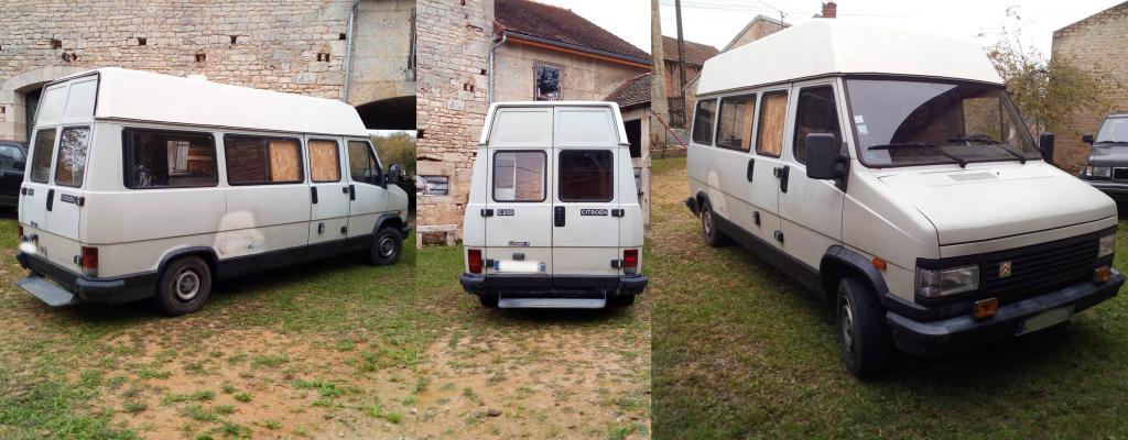

Voici globalement la tête du camion vu de l'extérieur (AVANT d'avoir enlever l'ancien aménagement : c'est pour ça que les suspensions morflent... aujourd'hui ça va mieux)

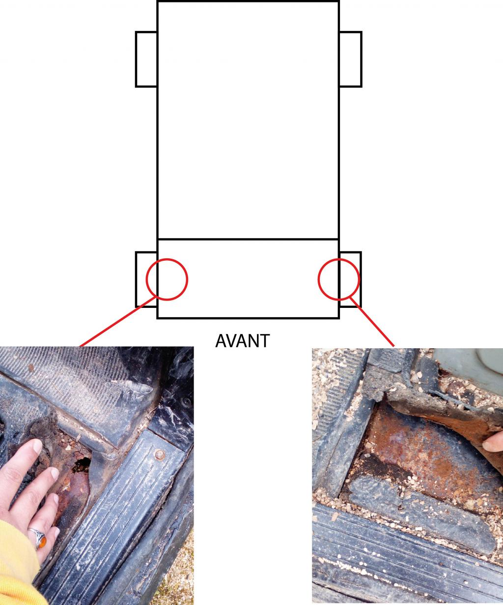

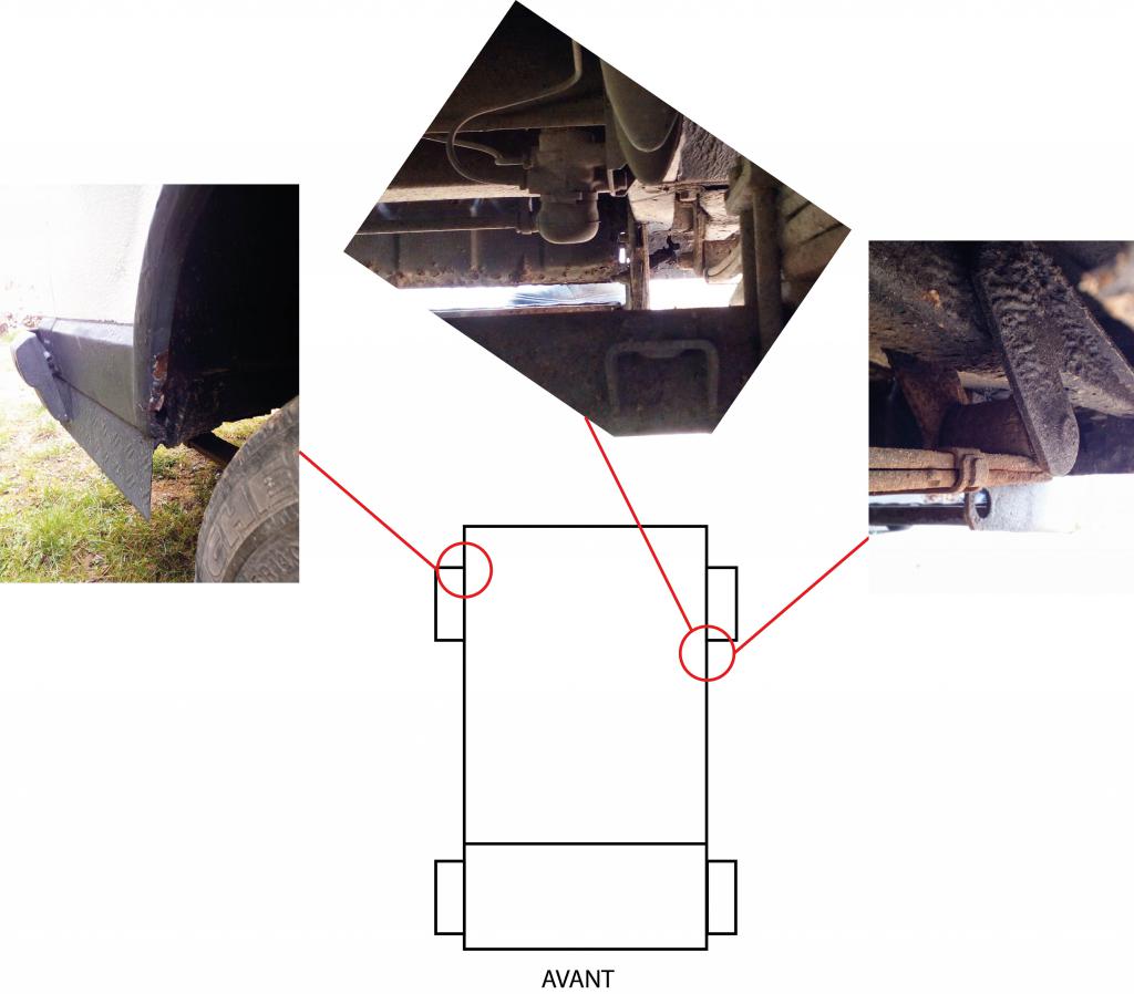

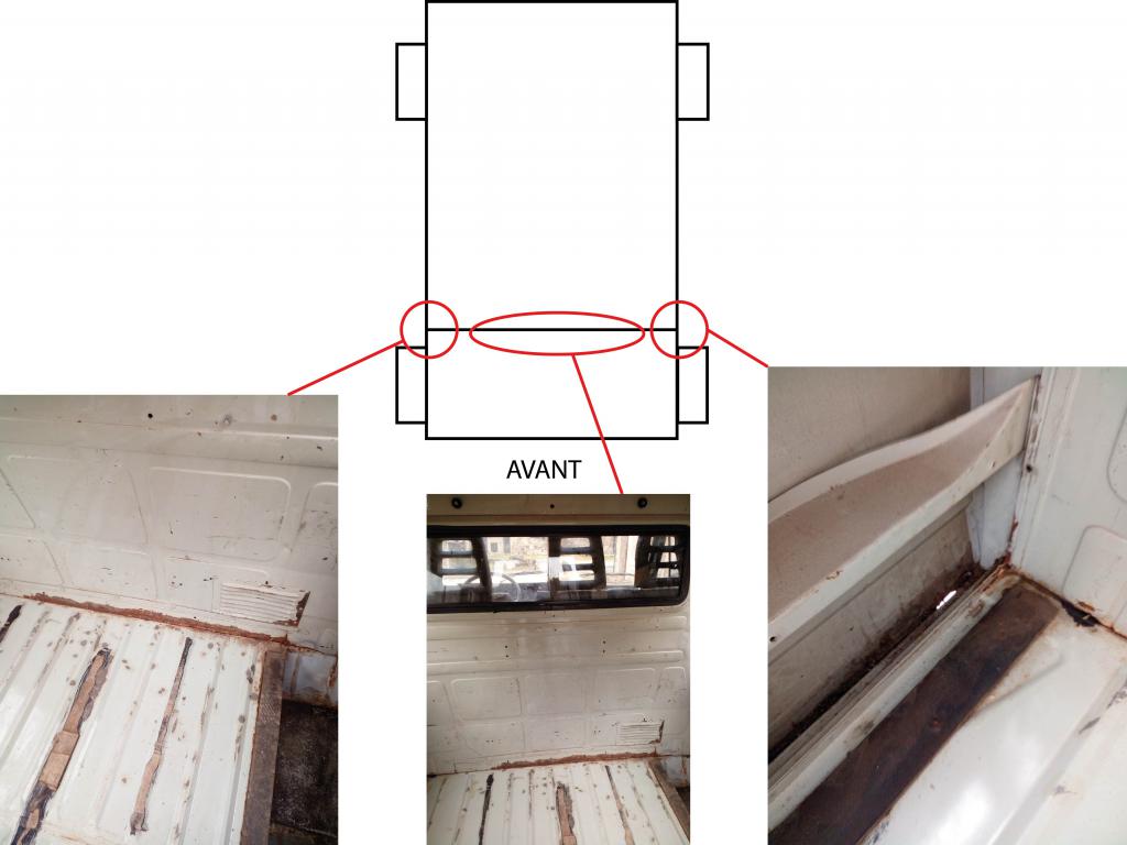

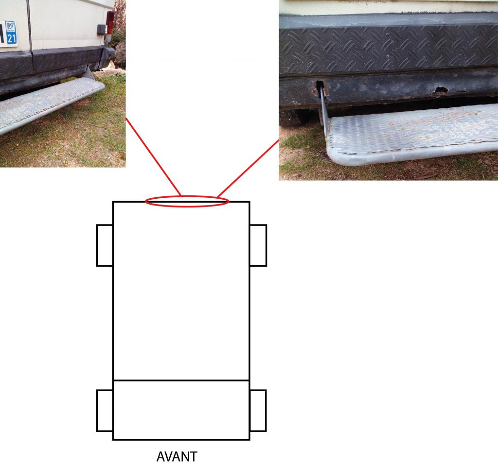

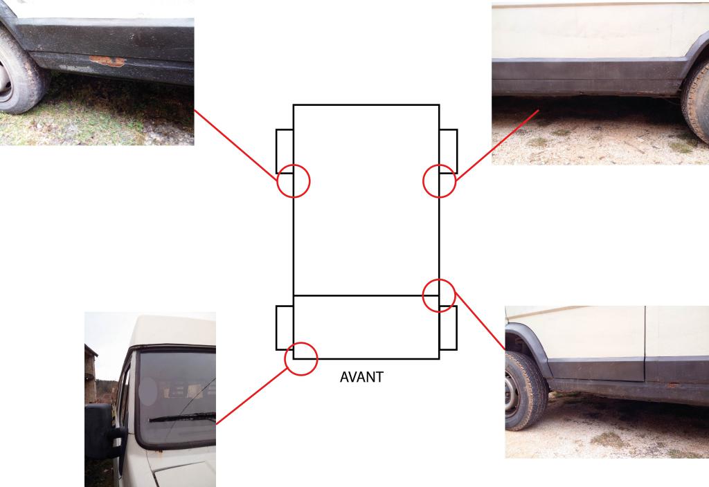

Les photos ci-dessous, sont le résumé des endroits abîmés sur le camion.
Portes arrières
Cloison
Avant
Carrosserie
Dessous à l'arrière
En gros : Je voudrais vivre dans le camion tout en voyageant d'ici la fin de l'été... Pendant quelques temps à mon avis !! Il faudra alors installer l'isolation, l'électricité, coin cuisine, lit, panneaux solaires, coin d'eau, peut être un rocket stove....ect
Pensez vous que cela puisse être réparé pour qu'il puisse passer au contrôle (en 2019) ? J'ai acheté du mastique, de la fibre pour réparer. Et j'ai déjà nettoyer la rouille sur le sol et j'ai lasuré... Mais je ne veux pas continuer à investir du temps et de l'argent, si c'est pour l'envoyer à la casse dans peu de temps... (je suis peut être pessimiste mais je préfère assurer mes arrières :D )

Si comme je vois sous la main (photo), partie avant passager sous le tapis de sol, ou se trouve le n° de série c'est bien rouillé et que ce n° n'est plus lisible ton véhicule ne passera pas le prochain control.
Bien se renseigner avant.....
Toutes les parties qui font partie de la structure qui maintiennent la carrosserie, doivent être en bonne états et pas de rouille, sinon contre visite et direction la carrosserie....
Trop chère en coup de réparations.

Et bien le numéro de série n'est pas en photo mais pas de souci à ce niveau, il a été regravé sur une barrette d'acier neuve. Très visible et net pour contrôle... Par contre il est riveté sur de la rouille donc bon... ça va pas durer ahah !
Donc à ton avis les réparations, quelles soient faites maisons ou chez un carrossier vont me revenir trop cher ?

Très honnêtement je pense que le jeu n'en vaut pas la chandelle .
cela va demander beaucoup de temps  , de l'argent pour un résultat a mon avis très aléatoire .
Désolé de ma franchise .

bonjour, c'est vrai qu'il est bien attaqué ... ça s'appelle de la restauration à ce niveau!  pour les reparations je te conseille de remplacer la rouille par de la tôle neuve sinon c'est pas du bon boulot et ça va revenir rapidement...
si tu fait les choses toi même et en y passant beaucoup beaucoup de temps ca te coûtera moins cher , mais es que ça vaut vraiment la peine ??
le mieux pour toi serais de trouver un autre fourgon identique avec la carrosserie sans rouille ( dur dur !) et de garder les pièces de rechange de celui là...
