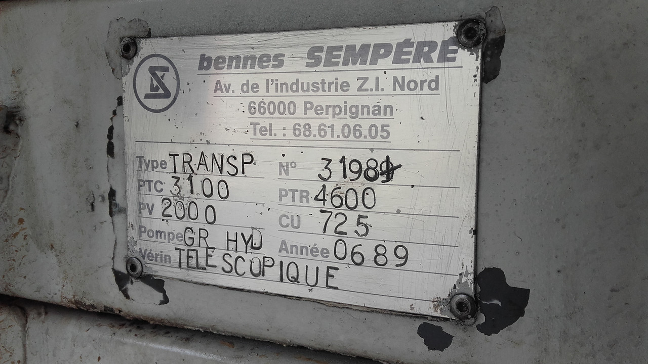

Salut Forgeron de Picardie  c'est bien ce qu'il me semblait, cette fichue charge utile et je dois dire que je suis pas gâté à cause de la benne qui me bouffe toute les possibilités de chargement, de la marque Sempéré, je ne sais pas si elle est spécifique du sud de la France mais m'handicape pour charger, je ne pas pas dépasser 725kg  alors que le ptc est de 3100kg
Alors je me disais qu'en lui posant une benne en alu, je pourrais récupérer de la charge utile sauf qu'à ce moment là, il faut oublier le système Ampirol ou voir s'il en existe pas des plus petits?

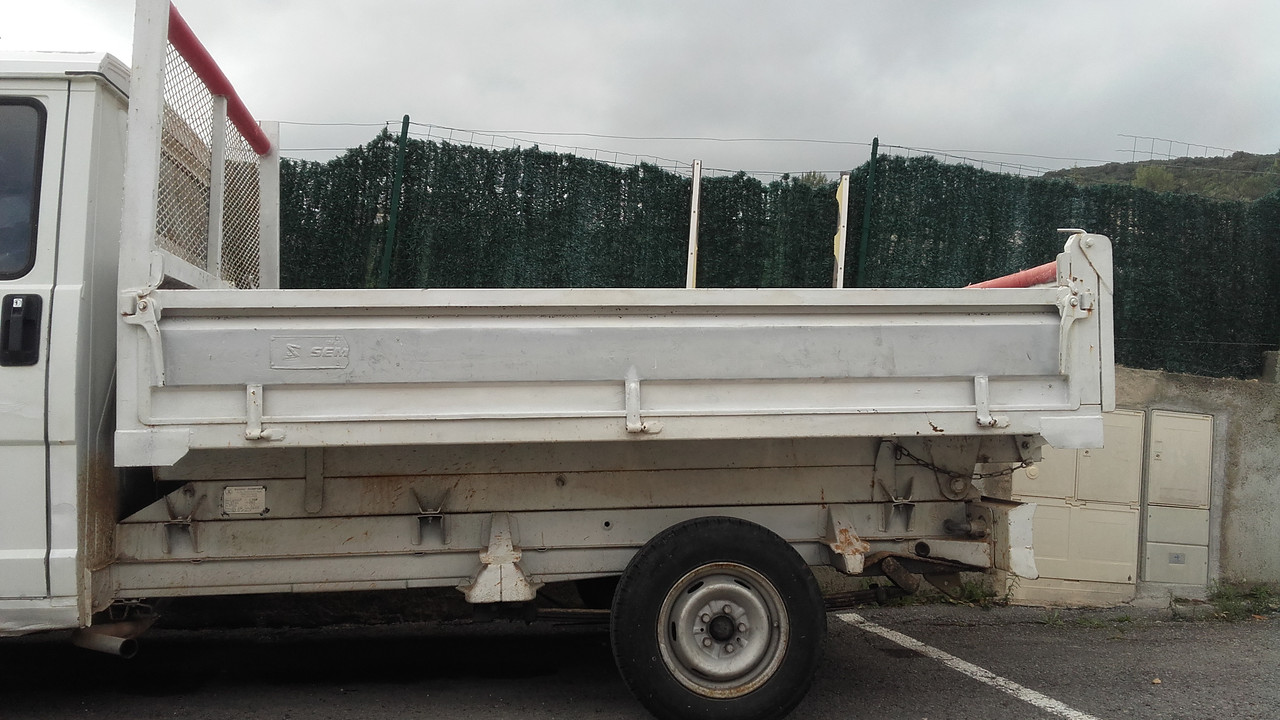

pour revenir sur ta benne , oui c'est claire qu'avec une benne alu tu va gagner , mais ce que je trouve exagéré , c'est cette empilement inutile de cadres , contre cadres , faux-châssis ...
pour certains cas c'est bien d'avoir la charge a cette hauteur , mais moi , je n'y vois que des inconvénients  , bonjour le centre de gravité , charge utile très réduite , ect ect
ca sert juste de rigidificateur de liaison entre benne et chassis du véhicule !! et les industriels ne veulent pas se mouiller sur cette sécurité passive :
on empile de la ferraille , comme ca on est sur de notre coup et surtout des coups de fabrication , (rien de plus simple et peu coûteux que de fabriquer un cadre) ,
a croire que le problème de la CU ne les préoccupent pas trop
mais y a d'autre moyens pour mieux insérer ce type de benne dans un châssis , si en plus avec des matériaux plus noble , comme l'alu et quelques parties en inox !
le HIC c'est le prix de cette transformation et de sa validité , homologation ,ect ect

Merci pour tes conseils et avis perspicaces, oui ma benne et fichtrement lourde et le fait qu'elle soit très surélevée, est-ce dut du fait du porte à faux arrière pour ne pas qu'il touche la traverse des feux arrières?

Donc comme je disais, cet empilement de cadre sous la benne doit venir du fait que quand il bascule, il doit passer au dessus de la traverse isn't it?

certainement pour ce cas ,
et pourquoi pas modifier l'emplacement de cette traverse !?

houla, alors là j'y touche pas, c'est d'origine comme ça, et puis le mettre ou, j'ai remarqué aussi qu'il y a la bonbonne hydraulique qui est placé juste au niveau du nouveau cadre, et je pense que c'est pour celà, puisque la ligne d'échappement passe en travers, et si ça aurait plus bas,  ce serait pas bon du tout, alors peut être que tout s'explique?
