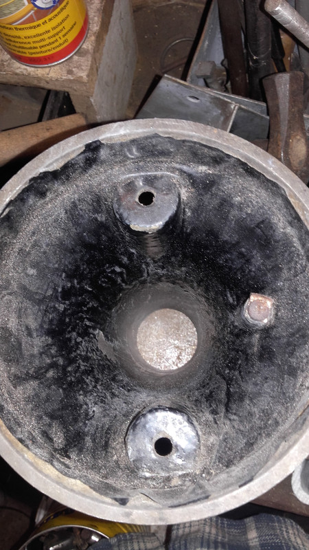

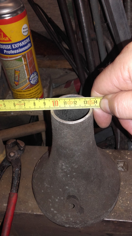

Salut, pour ne pas refaire un autre topic, je te montre comment il est très simple de changer son bras inf de suspette, là il m'était totalement obligé de le changer, vu qu'il était vrillé et impossibilité de régler le parallélisme il filait tout le temps à droite, et je vous raconte pas la fatigue au volant pour le maintenir mais le défaut était pas très visible à l'oeil, j'ai eu du mal à m'en rendre compte jusqu'à le démonter et de voir en flag, le neuf correspondant évidemment à mon fourgon est un moog à 35€ chez Ocaro livraison gratos, il faut en profiter...
donc au départ, sur le vieux bras, j'avais aussi changer les silent bloc comme on le voit, mais il te faut un tube conique que j'ai récupéré sur le corps d'une ancienne lanterne de jardin, des fois que tu trouves dans les déchetteries,  il te suffit de disquer juste le diamêtre de l'emplacement du silent bloc sur le bras c'est à dire 35mm côte interieure et ensuite tu envois de l'huile moteur, tu glisses ton caoutchouc dedans, une tige filetée de 13 voir plus d'écrou, des rondelles et des douilles et le tour est joué
