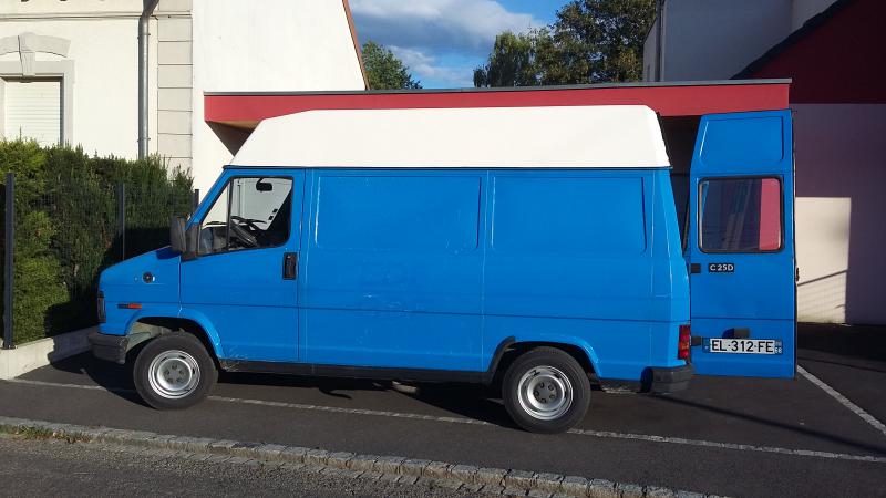

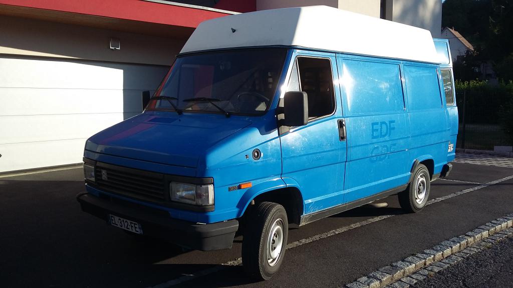

je viens de faire l'aquisition d'un C réhaussé ayant appartenu à EDF,
je l'ai acheté chez un pro et il est tres sain
mon but est de 'aménager pour transporter facilement des motos et de me dépanner pour passer 1 ou 2 nuits sur les rassemblement motos anciennes
Le moteur est un 2L diesel ce CX de 65'000kms, courroie refaite et révision totale, coté mécanique ça doit etre bon.
Il est aménagé "atelier" c'est à dire un plancher bien usé, une séparation de la cabine et des étagères sur mesure à l'arrière.
La premiere chose à faire est d'insonoriser la cabine, j'ai relevé 89 décibels à 110kmh !
ensuite je vais remplacer le plancher et prévoir un systeme pour arrimer les motos, et aménager un peu de basique pour le couchage et le casse croute
plus tard j'envisage une peinture vintage apres avoir fait quelques véfifications d'usage comme la baie de pare brise et les passages de roues
merci de m'accueillir et à bientot

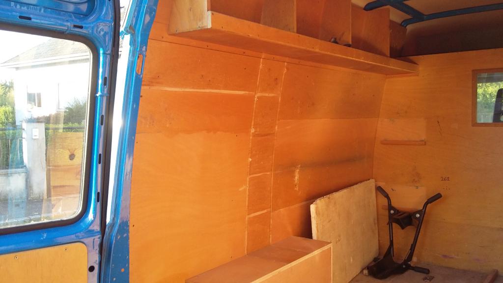

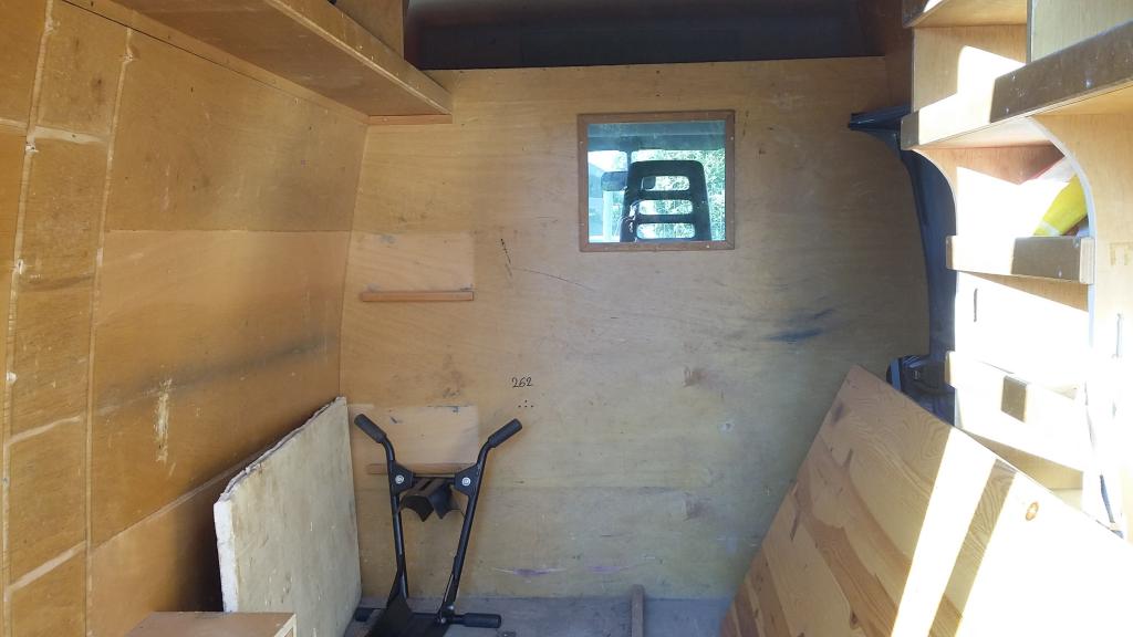

aujourd'hui quelques images sur le remplacement du plancher,
j'ai sorti toutes les étagères et la cloison de séparation,
je constate le bon état général sous les protections
le nouveau plancher sera réalisé en "antidérapant" de 20 mm, souvent utilisé pour les planchers de remorque,
une fois le nouveau plancher coupé à la mesure de l'ancien, je confectionne des toles sur lesquelles je soude un écrou de 12mm, que je vais fixer sous le plancher, ce qui me permettra de fixer des anneaux d'ancrage démontables et de passer les sangles d'arrimages pour le transport de mes motos
