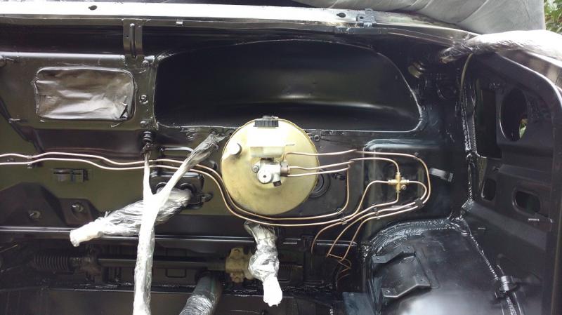

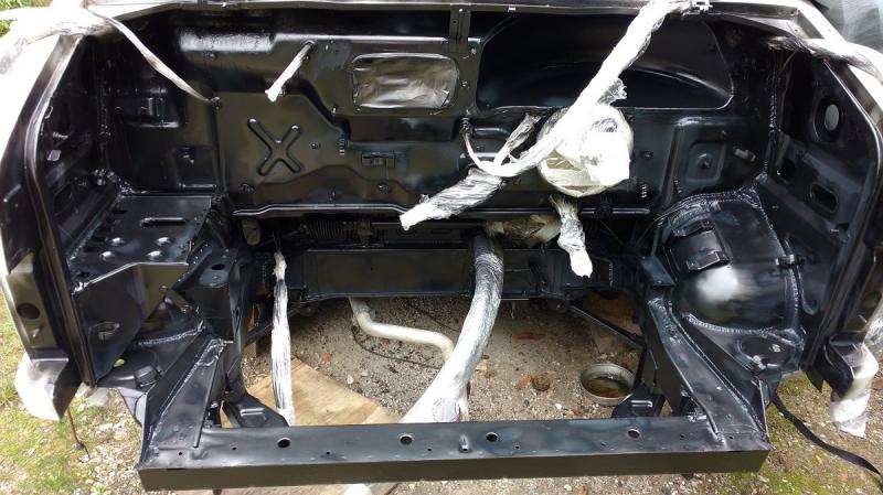

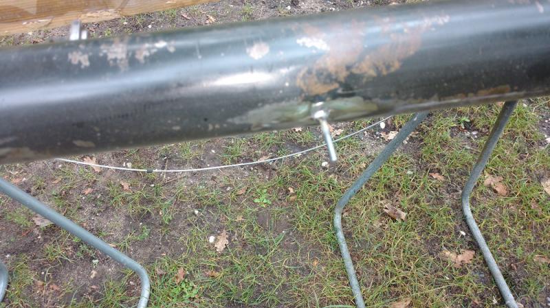

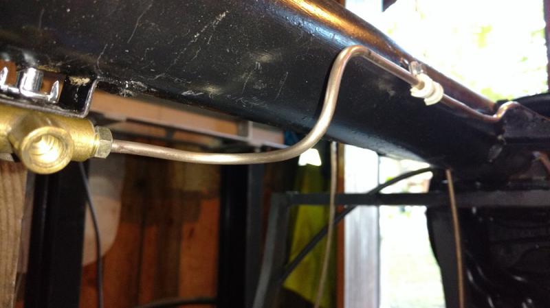

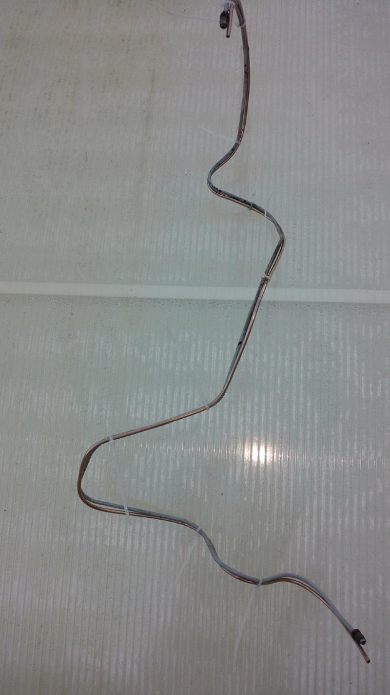

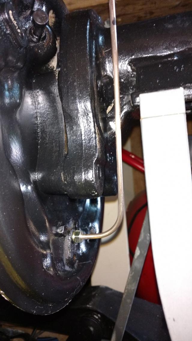

Dans le cadre de la restauration de Jorges, remplacement des tuyaux rigides de freins.
Compartiment moteur relooké
Nouveaux supports pour fixation
Copier/couder avec l'ancien, à la main c'est mieux qu'avec la pince à courber

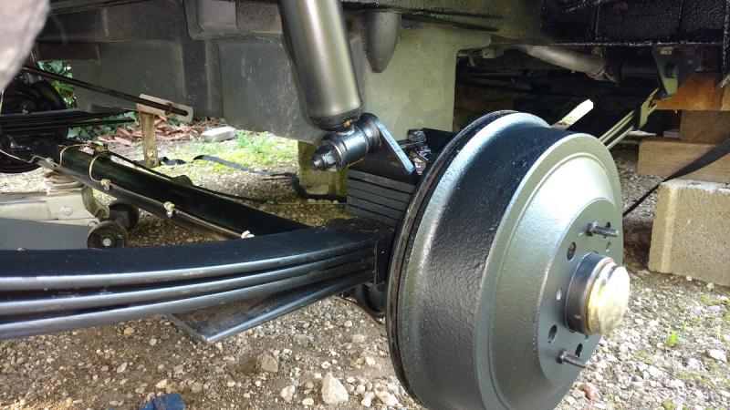

Voilà, ce n'est qu'une toute petite partie;
Le train arrière a aussi été restauré: lames de ressort, silent-bloc supports

Temps que tu as le moteur par terre, je te suggère d'en profiter pour isoler phoniquement tout le tablier coté moteur.
Je l'avais fait sur mon ancien CC j'avais divisé le bruit au moins par 2.
j'avais pris de l'isolant chez NA, des plaques de 2 cm d'épaisseur que j'avais collé contre la tôle avec de la néoprène.
Si tu fais ça bien, tu pourra même écouter de la musique même moteur en marche ..... si si....

Merci pour ce conseil avisé, mais c'est déjà fait par l'intérieur, et c'est vrai que c'est le jour et la nuit niveau confort

Pour les tuyaux tu réutilises des tuyaux acier ??
Je les remplace par des tuyaux cuivre recuit qui résistent bien mieux aux vibrations et a l'oxydation

MessagePosté le: Mer 7 Mar 2018 - 14:01    Sujet du message: Jorges: Tuyaux rigides freins Répondre en citant
J'ai préféré le nickel cuivre encore mieux, paraît il!
Tout a fait !   encore meilleur
