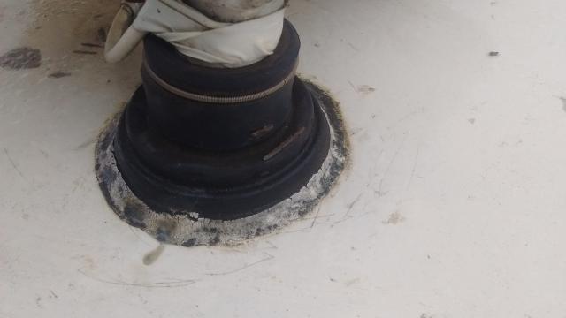

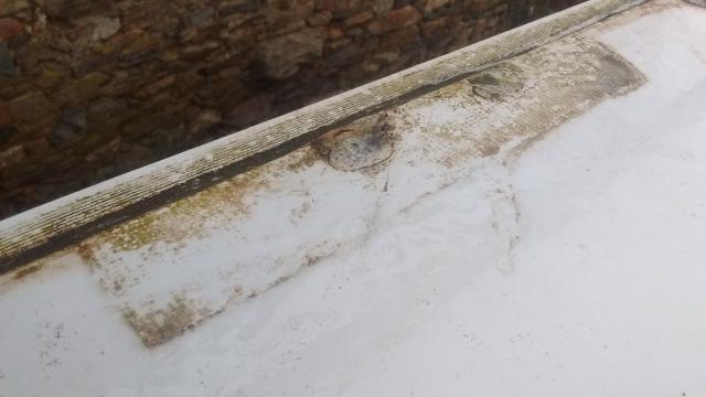

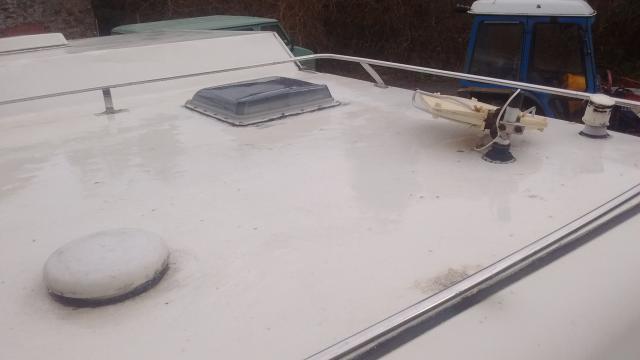

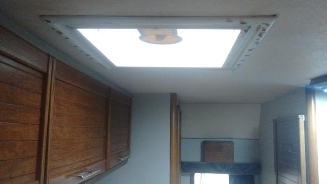

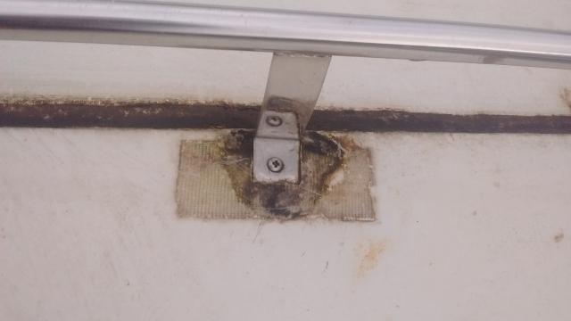

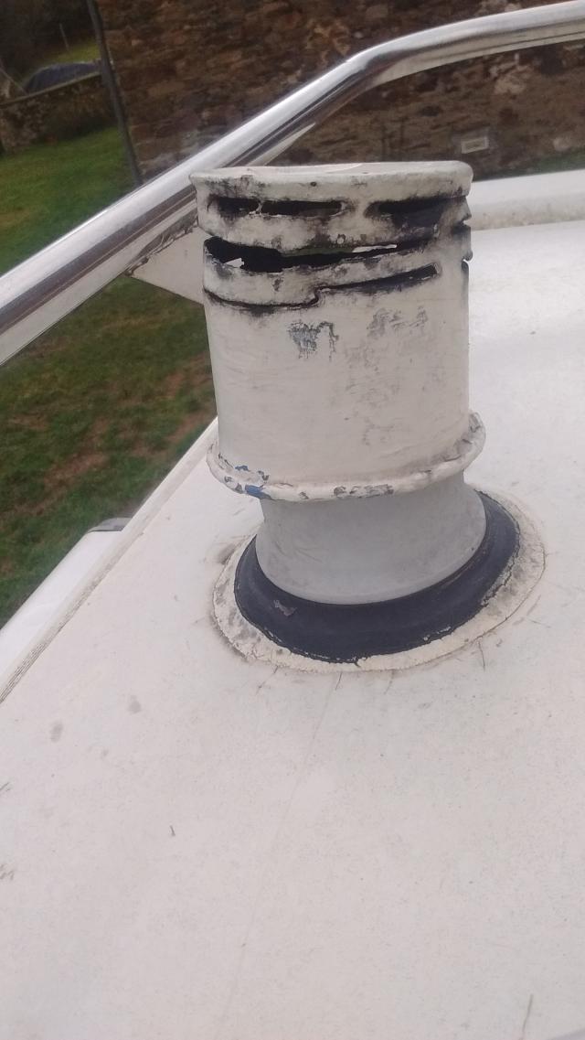

après l'achat du camping car je  me suis aperçut qu'il y avait une infiltration, de couleur marron mais qui s'écoule par le lanterneau :
bien sûr j'ai directement refait l'étanchéité de ce lanterneau. L'infiltration ne vient pas de là : suivant la physionomie du lieu de stationnement, ça ne se met à couler que lorsque je roule à nouveau...
Tout d'abord pourquoi cette couleur marron ? je penses à la cheminée, car une fois de l'eau a coulé par le conduit et a mouillé le boitier d'allumage, et c'était marron... Jamais ça ne sait reproduit ?? Parfois il y a des coulures marrons sur la les parois verticales extérieures, vers la cheminée...
Je joins quelques photos du toit :
Que faire ? changer les jonctions/ fixations qui paraissent faibles ? On fait comment pour les visses du coffre de toit ?
Ou le plus simple c'est de peindre à la peinture étanche, j'ai lu sur les posts que ça à l'air éfficace ? Mais ça ne doit pas tout faire...
Je suis preneur de tout conseil.
En attendant je met une bache quand il pleut, mais c'est moins pratique pour rouler ...

Pourquoi couleur marron, en fait c'est le tanin du bois dans la structure du toit que l'eau a pourri, si en plus l'isolation du toit est en laine de verre, ça garde bien l'eau et ça continu de pourrir.
Vu l'état des accessoires montés sur ton toit, la première chose à faire c'est de refaire une étanchéité de tous ces accessoires, pas un coup de pommade dessus mais un démontage nettoyage et remontage au sika 221.
Surtout ne pas utiliser le sika f11 il ne tient pas aux UV.
Par contre, l'intérieur du toit ne séchera pas si il n'y a pas d'entrée d'air, et les tasseaux vont continuer à pourrir.
Selon la matière de ton toit, il se peut aussi qu'il y ai des micro perforations ( cas du toit en alu) et que tu soit aussi obligé de passer une peinture style DIP étanche sur tout le toit.
La solution radicale est de démonter les baguettes d'angle, les accessoires, enlever la tôle, la laine de verre, laisser sécher, changer les tasseaux pourris, refaire l'isolation avec des plaques de mousse prévues pour et remonter une tôle neuve. Mais là, c'est un boulot que tu ne peux pas faire sans être sous abris.

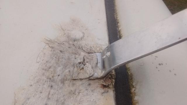

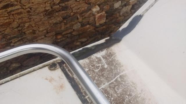

après tout ce temps, j'ai été chez un spécialiste du camping car pour faire réaliser un test d'humidité, forcément pas bon du tout. Plus que ce que j'avais imaginé, en gros il y a tout les joints à refaire (autour des accessoires, ceux dans les baguettes d'angle...). Du coup je vais tenter de faire annuler la vente, il y a en plus un problème avec le CT. Bref, ça va être long (le vendeur n'a déja pas été récupéré le courrier avec AR), on verra.
Pour tout de suite, ce n'est plus de la carrosserie mais du juridique. Si il y a des connaisseurs je suis toujours preneur d'avis.
