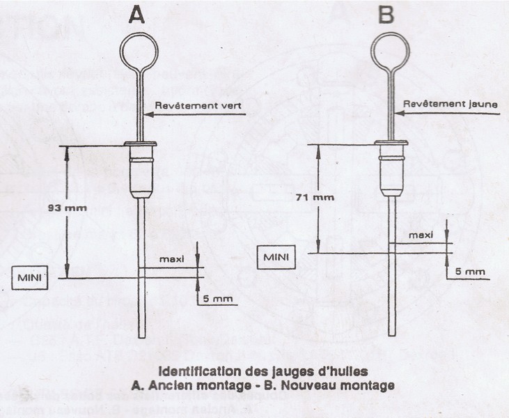

C'est un problème courant, surtout sur les premières séries de boites 5 vitesse. Plusieurs évolutions ont eu lieu, ce type de casse est vraiment rentré dans la "normale" lorsque le niveau d'huile a été relevé dans les boîtes avec un changement de jauge et que la sortie de compteur a été modifiée pour éliminer les fuites. Le volume d'huile est passé de 1.25 l à 1.6 l.
On peut conseiller à tous les possesseurs de C25,  de vérifier quelle jauge ils ont et de faire en sorte qu'elles contiennent bien 1.6 l d'huile

on peut meme les remplir jusqu'à raz les molaires, 2 litres rentrent environ. Comme ça pas de doutes ! Et de la 80W90 épaisse surtout pas la 75W80 qui file comme de la flotte par tous les spi.

Je fais en sorte qu'elle ne descende jamais en dessous du maxi. Bien d'accord pour la 80/90, juste que par le froid, dures les vitesses au démarrage.
