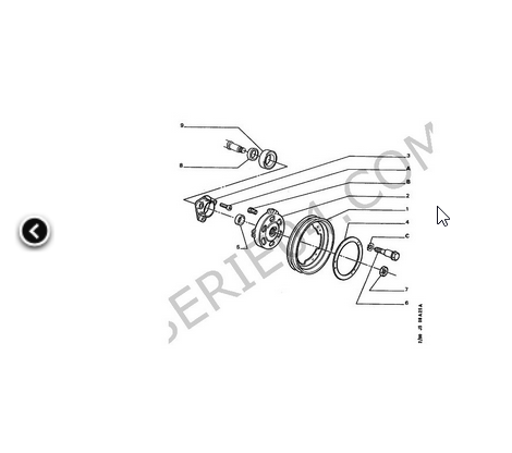

Bonjour à tous, ayant récemment acquis un camping car c25 2l5 turbo d, j'ai déjà fait quelques bases de l'entretien. Filtre à air, vidange, filtre à huile, filtre à gazole et bougies de préchauffage.
Puis en jetant un oeil sur les courroies d'accessoires (oui oui il y en a un paquet), je me suis rendu compte que la poulie d'accessoires (avec ses deux gorges et ses deux courroies) n'était pas du tout alignée. En fait l'écrou de poulie est bien serré, La poulie à bien 8 MM de jeu de gauche à droite. Les canelures sont en bon état.
Alors ma question est: Est ce qu'il y a une entretoise entre la poulie et le roulement? Si vous auriez des photos, des éclatés, des réponses... Enfin tout ce qui peut me renseigner. Merci!

Hello ,
Pour moi , deux pistes .
La poulie (tole ) double en bout d'arbre à cames est mal montée ( déport assymétrique ?) , ou pompe a eau non adaptée .
A+   PJM

Aucune idée, mais je pense que tout l'ensemble pompe à eau, à vide, alternateur c'est tout bon, car aligné ensemble et OK avec le galet tendeur... Et j'ai pas l'impression qu'il y ait du déport... Si quelqu'un aurait une fiche technique...

Hello ,
Il y a une bague de calage du roulement derrière le moyeu de la poulie coté AC qui détermine l'allignement des deux courroies .
A+  PJM

MessagePosté le: Lun 13 Nov 2017 - 20:28    Sujet du message: Nouvelle acquisition Répondre en citant
La poulie sur AC est montée sans jeu axial , donc montage sans  bague de calage dans ton cas

bonsoir ,
  regarde emplacement de la bague
autre chose surtout ne pas oublier de monter avec du frein pour écroue
 si non la panne assurée et je suppose que tu na pas repérè la poulie avant
 donc la poulie ou plus tôt le support poulie n'est plus dans les mème cran sur arbre a came
se qui provoque 1 fois sur deux que la poulie tourne pas rond

Donc oui il manque une bague, et non je n'ai rien repéré, étant donné que je l'ai acheté comme ça, ce n'est pas moi qui ait démonté... L'ancien proprio ou mécano à donc oublié cette bague.

c'est ce qui manque pour être aligner
et la si  jai un conseil fait la réparation car du vas mettre hs le support de la poulie
par contre je ne connait pas épaisseur exacte
demande sur le forum si quelqu’un aurait cela sur un moteur en démolition
et c'est galéré plus assistance de feins plus pompe a eaux plus alternateur en gros tu reste sur place

Alors voilà ce qu'il y a chez Citroën, les bagues ne sont plus disponibles, au niveau des épaisseurs je pense que c'est sur l'une des deux premières. De toute façon ils ne fournissent plus. Mon beau père état tourneur fraiseur, ça ne va pas poser de problèmes pour fabriquer.

a la louche je dirait 15mm ou 20
tu fait faire une de 10 et 2 de 5mm

La photo n'est pas passée, mais j'ai les côtes. 4 épaisseurs différentes et 9 dixièmes d'écart niveau épaisseur entre chaque modèle. Donc ça devrait le faire
