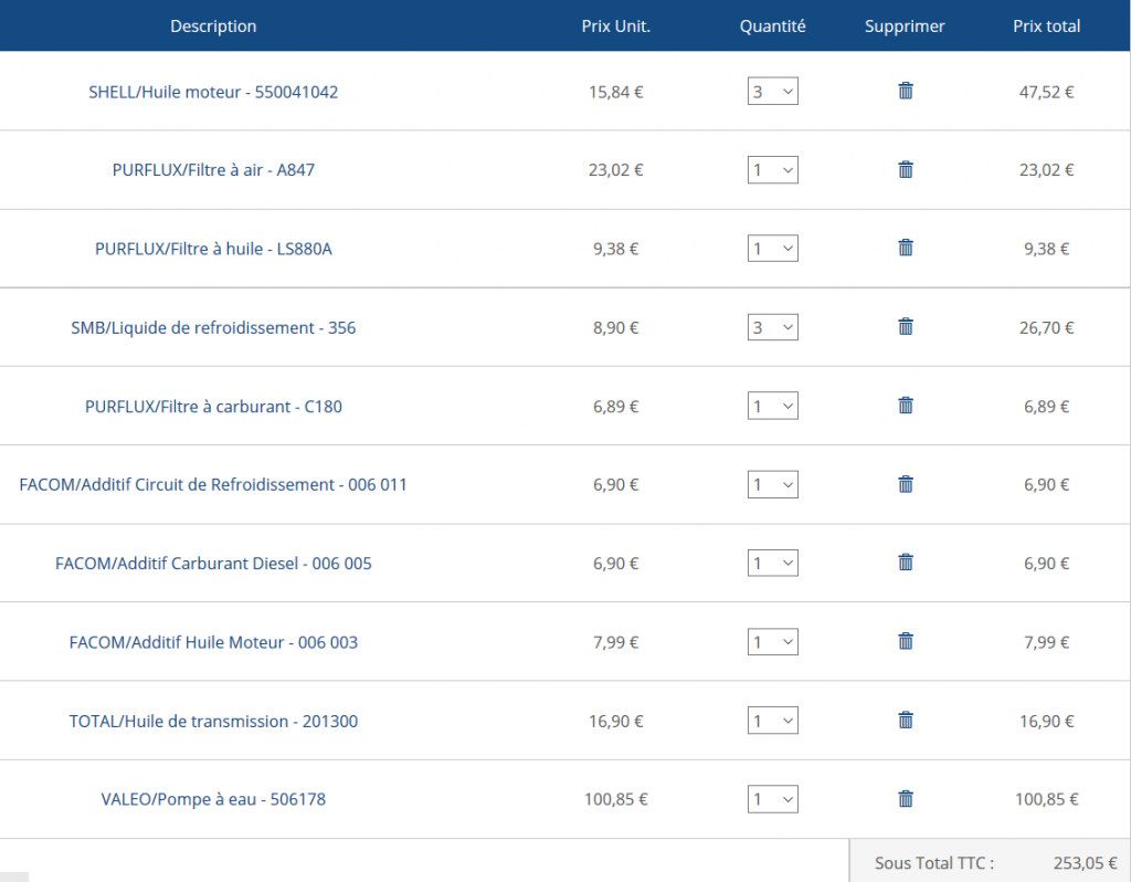

Suite à l'arrêt prolongé de mon J5 Pilote R900 2,5d, qui vient (ENFIN !) de passer le contrôle technique après beaucoup de boulot, j'aimerais faire les entretiens afin de rouler en toute sérénité. Voici ce que j'envisage de faire :
  • Additif pour nettoyer refroidissement puis Changement pompe à eau puis Vidange liquide de refroidissement (radiateur neuf)
  • Additif pour nettoyer moteur puis Vidange huile moteur + changement filtre
  • Vidange boîte de vitesse
  • Changement filtre à air
  • Changement filtre à gasoil
  • Additif pour carburant diesel avant de faire le plein
  • Changement liquide de frein : VALEO/Liquide de frein - 402408 DOT 5.1 1 litre (c'est bon ? ils préconisent DOT 3 ou 4 dans RTA mais ça semble dépassé ?)
Concernant l'huile moteur je suis parti sur de la 15W40, huile boite de vitesse 75W80. J'ai pris 15l d'huile moteur, 2l d'huile BDV, 15l liquide de refroidissement. Je pense faire les entretiens dans l'ordre indiqué.
Tout cela vous semble OK ? Voici l'image de la commande chez OSCARO. Me dire si certaines marques sont à proscrire, si certains additifs sont inutiles, s'il manque des choses à faire, si vous voyez des choses trop cher pour ce qu'elles sont...
Et tous vos conseils sur les manipulations à réaliser sont les bienvenues, je n'ai jamais fait tout ça, mais j'ai parcouru pas mal de posts là-dessus sur le forum ! Pas trop compliqué le changement de pompe à eau ?

MessagePosté le: Sam 4 Nov 2017 - 18:35    Sujet du message: Entretien suite à arrêt du véhicule pendant 10ans Répondre en citant
Mauvais souvenir.
Sauf si c'est oxydé par des fuites, j'ai du couper les deux goujons qui plongent dans la culasse et qui fuyaient.
Mettre de la pate a joint bleu autour des goujons sur la culasse avant de reposer la premiere partie de la pompe, par precaution.
Bon courage.

MessagePosté le: Mar 7 Nov 2017 - 17:25    Sujet du message: Entretien suite à arrêt du véhicule pendant 10ans Répondre en citant
dot4 est amplement suffisant !! mieux vaut depenser l'argent dans d'autres accessoires ^^

MessagePosté le: Mar 7 Nov 2017 - 18:52    Sujet du message: Entretien suite à arrêt du véhicule pendant 10ans Répondre en citant
C'était 3€ de plus... Donc pas le bout du monde !
Sinon, ça vous semble correct au niveau des entretiens à faire ?

MessagePosté le: Mar 7 Nov 2017 - 21:38    Sujet du message: Entretien suite à arrêt du véhicule pendant 10ans Répondre en citant
ca a lair bon. et niveau rouille ? pas de corrosion ?
