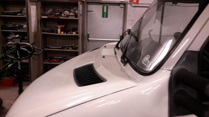

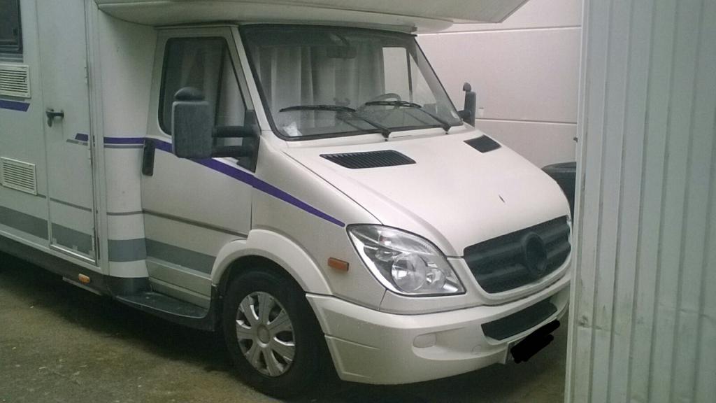

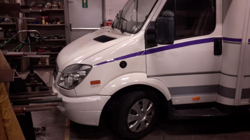

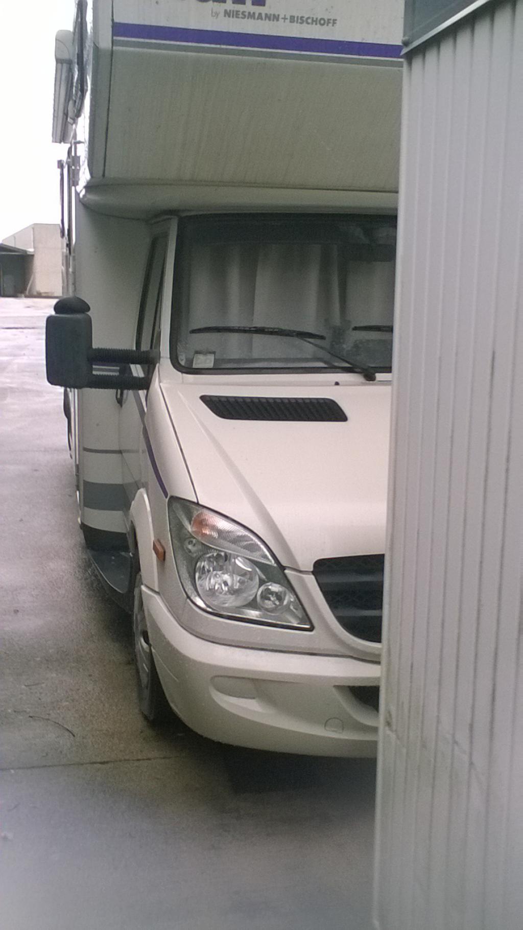

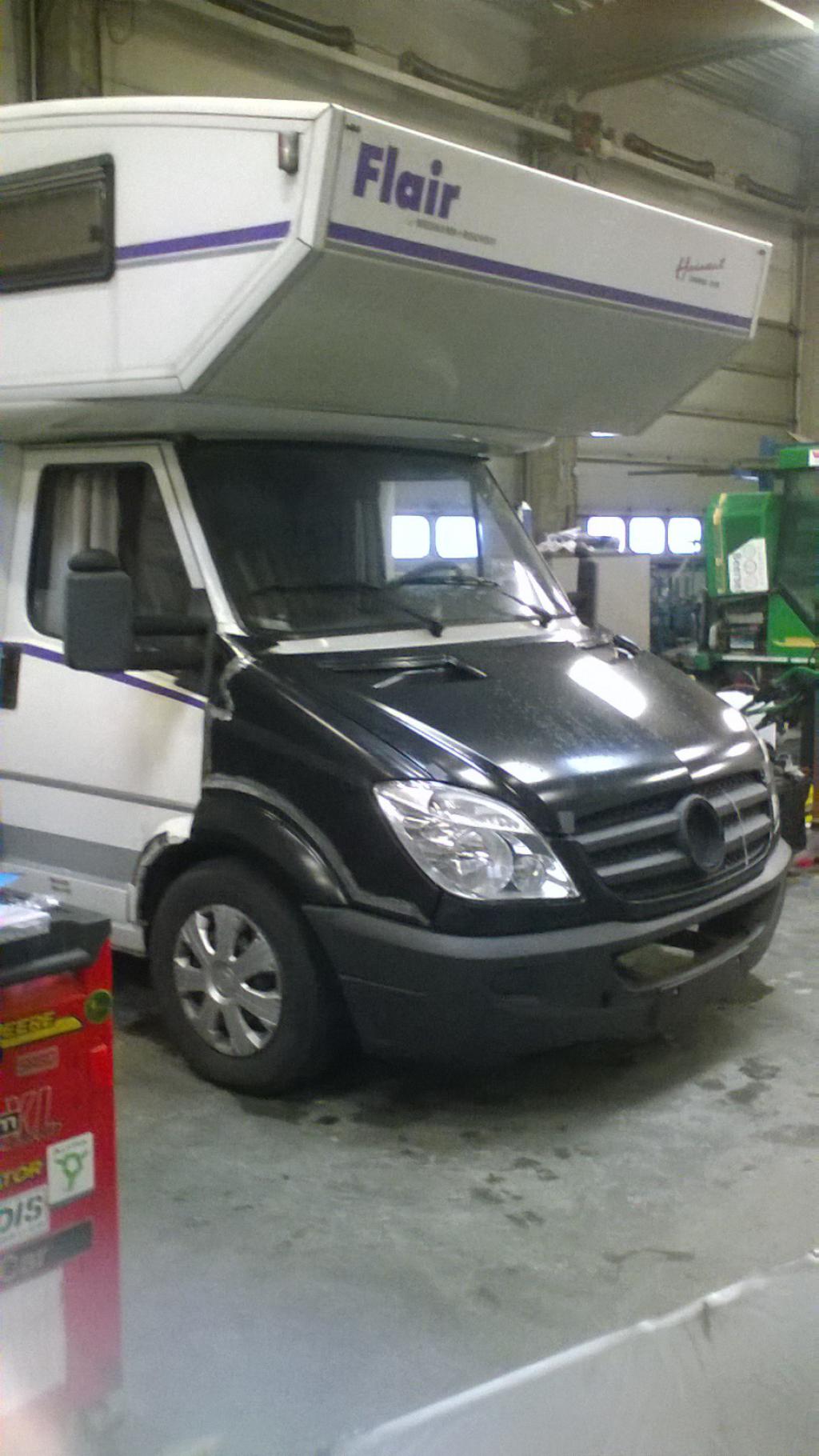

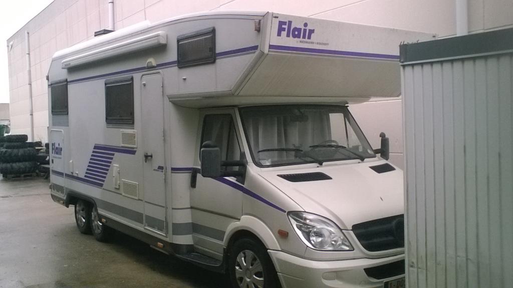

photo du travaiil fini
Messages: 394
MessagePosté le: Mar 24 Oct 2017 - 13:29    Sujet du message: modification carrosserie en mercedes Répondre en citant
Re
Du coup il est plus long de la face avant.
J'aime bien.

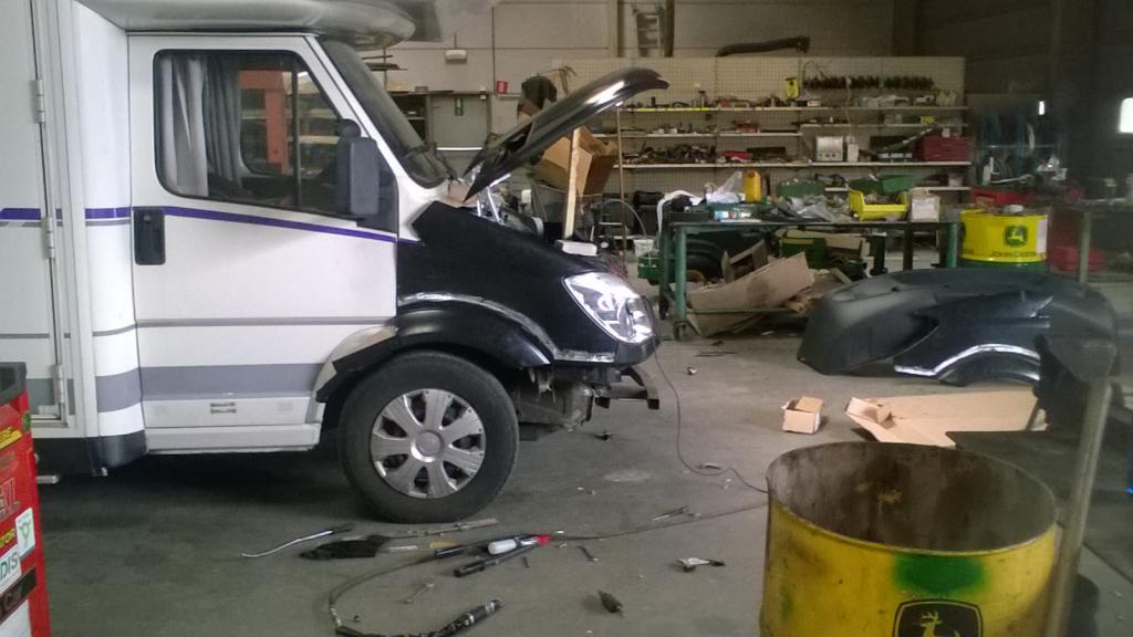

Bonjour , j'adore , mais il faut être de la partie pour réaliser cette modif .
Combien de temps as tu mis ?
Les pièces de carrosserie sont elles neuves ?
joël
Inscrit le: 02 Déc 2012
Messages: 9
Localisation: Belgique
MessagePosté le: Jeu 26 Oct 2017 - 20:15    Sujet du message: modification carrosserie en mercedes Répondre en citant
je ne suis pas carrossier de profession.
les pièces sont neuve et certaines original mercedes.
en un mois et demi, quelques soirée et beaucoup d'heures le wk.
Inscrit le: 27 Oct 2012
Messages: 353
MessagePosté le: Jeu 26 Oct 2017 - 20:51    Sujet du message: modification carrosserie en mercedes Répondre en citant
Chapeau bas .
Ça revient a combien une telle modif ?
joël
Messages: 9
MessagePosté le: Ven 27 Oct 2017 - 12:36    Sujet du message: modification carrosserie en mercedes Répondre en citant
ktm520 a écrit:
Chapeau bas .
le prix exacte je ne sais pas +- 1000 euros.
le plus chère c'est les phrares mais je les aient eu pour 75 euros les 2 en occasion et c,est les seul pièces d'occasion.
pour les autres pièces ca ne vaut pas la peine de chercher des occasion, prix très bas en neuf pirate.
un aile 75 euros, capot 130 euros etc.
pour la pienture 2l + activateur etc 150 euros, game industriel.
la même peinture pour auto 350 euros.

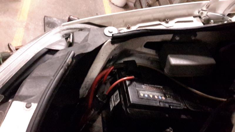

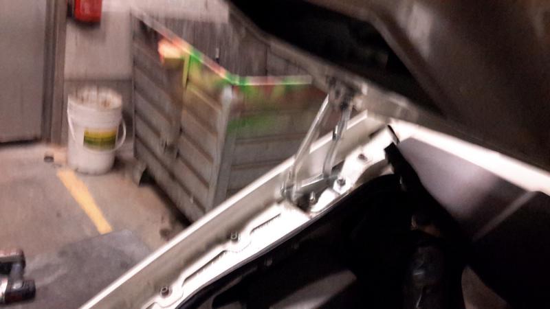

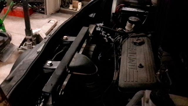

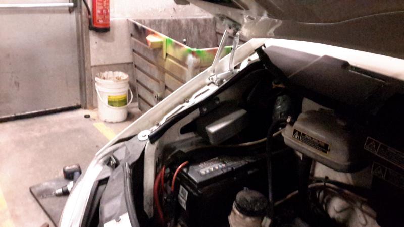

Pas de photos du compartiment moteur? Pour se faire une idée de la place occupée.

je vais faire d'autres photo!

MessagePosté le: Mar 7 Nov 2017 - 14:01    Sujet du message: modification carrosserie en mercedes Répondre en citant

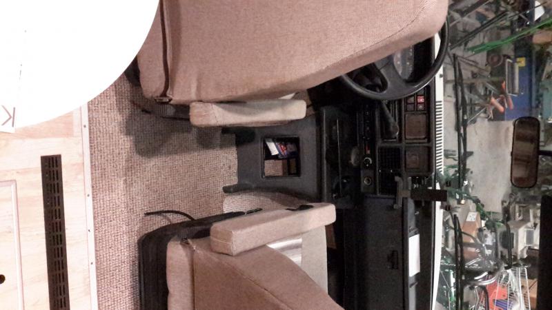

Comme promis voici quelques photos
