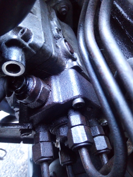

Voici la partie extérieure de la visse de débit

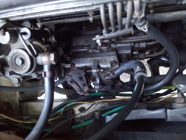

et voici la pompe
là, l'emplacement de la vis de débit

 Salut Boris ,
si tu as récupéré le bout manquant de ta vis , vas avec ton ensemble vis ,  bout de vis , tête de pompe , chez un tourneur un peu compréhensif pour te refaire celle -ci . Les 1 ou 2 dixièmes de longueur qui manquerons, du fait de l'erreur de prise de côte qui peut arriver, seront ,au final , compensé par le réglage de la vis elle-même .
 Sinon il reste la solution d' aller dans une casse ou  chez un diéséliste .
 Bon courage .
