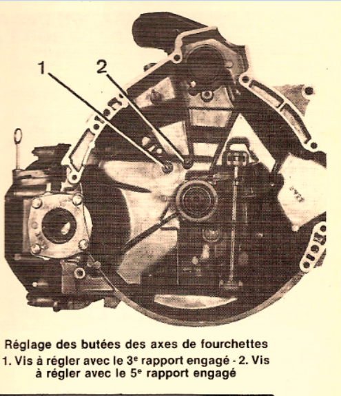

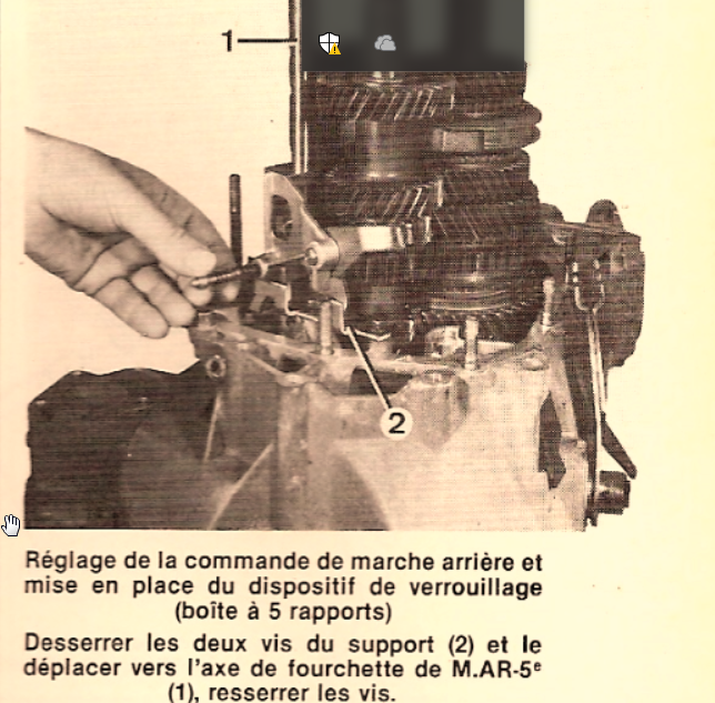

MessagePosté le: Mar 31 Oct 2017 - 18:31    Sujet du message: Remontage boite de vitesse Répondre en citant
 je te joint les photo du réglage
Nevrakse
Inscrit le: 26 Aoû 2017
Messages: 22
MessagePosté le: Mar 31 Oct 2017 - 18:45    Sujet du message: Remontage boite de vitesse Répondre en citant
Sur la 2eme photo je n'ai pas les vis
