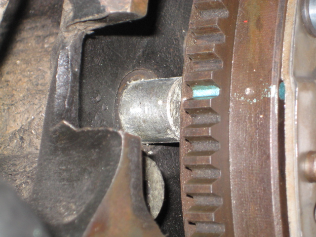

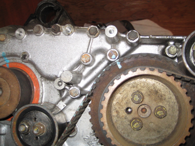

J'ai fait les courroies et spis, tout est calé sur les reperes; ceux du volant moteur et courroie. C'est bien le PMH ??

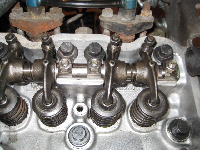

J'en suis donc a l'etape reglage des culbuteurs. Ils sont tous desserrés et libres sauf un, le troisième a gauche qui reste en appui sans aucun jeu. C'est normal ou pas ???

 en apparence le calage et bon

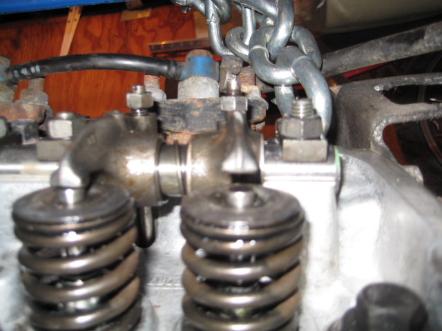

Je stress sur la tige de soupape n° 3.
J'ai desserré tous les culbus pour avoir le max de jeu et les nettoyer, il y a que la soupape trois qui reste en pression alors je me demande si c'est normal.
Je devrais pouvoir tous les bouger normalement, peut etre que je me fais des idées.

 deux possibilité
 soit le tige et tordue elle doivent être droite
ou le petit piston qui et au fond n'et pas a sa place il ne vas pas au contacte avec la came

Les tiges sont droites j'ai remis chacunes a la bonne place et dans le bon sens
La rampe, je l'ai deposée d'une piece et reposée comme elle etait, sans rien toucher.
Comment verifier pour les pistons/pastilles ??? on les attrape avec un aimant ???
Ou bien j'ai une cochonnerie ou fond du trou sous la tige de soupape.

 ci les tige sont droite
 je ne voie que le pastille qui ne va pas sur la came ou un un corps étranger soit entre la tige et la pastille
soit entre la pastille et la came
normalement elle vienne toute seul elle sont comme un dé a coutre  nais droit avec un petit puits au centre   pour recevoir la tige
 un aimant puisant devrait faire affaire

A propos des pastilles.
J'arrive a les faire coulisser avec un aimant mais on voit que ca sort pas c'est plus gros, je pense qu'il faut les sortir avec l'arbre a came ou deculasser.
Je vais comparer avec l'autre moteur pour voir si le meme culbuteur reste en pression. C'est peut etre normal apres tout.

Selon la position du vilebrequin, il y a toujours une soupape en ouverture ou en début d'ouverture, soit une d'échappement soit une d'admission, c'est normal, les soupapes ne sont jamais toutes fermées à la fois.

Merci d'avoir lever le doute. Je prefere ça, je deviens parano.
Je viens de comparer avec l'autre moteur, j'ai reglé avec la meme disposition et la meme soupape reste en pression, donc ca parait normal.
Je peux passer au calage des soupapes.
