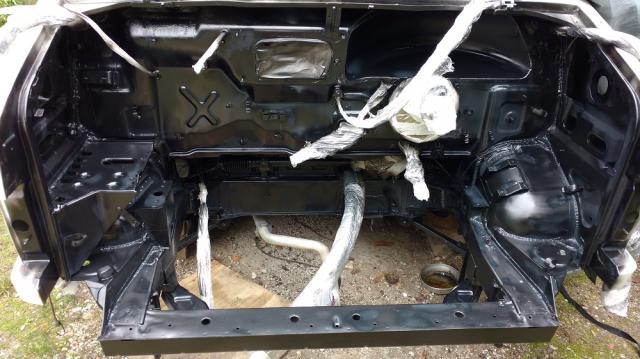

Ce soir j'ai deposé le restant de tuyaux rigides de Jorges et commandé 15m de tuyau cupo-nickel. Circuit freinage neuf.
reste plus qu'a remonter le moteur/boite, cardans neufs,moyeux roulements neufs, refaire le tour de pare brise, retoucher la carrosserie, feux arrières neufs, repeindre complètement la bête, repeindre les jantes, pare chocs retapés avec crosses neuves, revoir l'aménagement.
Aprés toutes ces petites bricoles, le vieux Jorges passe en collection et c'est parti pour les longues balades transeuropéennes
Y a encore du maille!!

MessagePosté le: Mer 4 Oct 2017 - 08:36    Sujet du message: Rénovation train arrière Répondre en citant
Bonjour , pourrais tu faire un tuto sur la réfection du tour de pare brise ,  le mien est malade a cet endroit ,  et , comme j'y connais rien en carrosserie cela pourrais être utile .

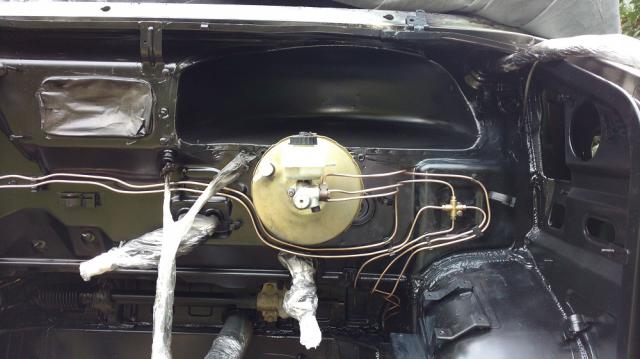

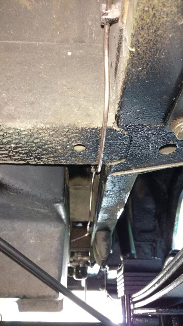

MessagePosté le: Lun 9 Oct 2017 - 19:06    Sujet du message: Rénovation train arrière Répondre en citant
Salut à tous et merci pour les encouragements
Ce soir remplacement de tout les tuyaux rigides de frein
Un coup de pistolet peinture grille antirouille
Pose tuyaux nickel/cuivre
Même celui qui alimente les freins arrières

Bonsoir , les tuyaux de freins sont fait maison , façonné a la main ?

MessagePosté le: Mar 10 Oct 2017 - 05:12    Sujet du message: Rénovation train arrière Répondre en citant
Bonjour  oui et c'est très facile . Nickel /cuivre

MessagePosté le: Mar 10 Oct 2017 - 14:17    Sujet du message: Rénovation train arrière Répondre en citant
Bonjour , un lien  ou une référence pour le tuyau .
As tu utilisé un outil spécial pour façonner , les embouts des raccords , et , cintrer les tuyaux ?
