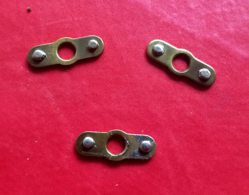

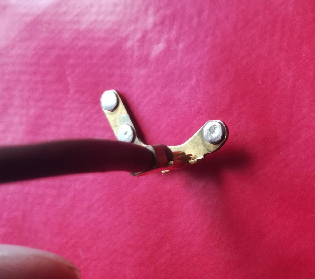

J'ai donc démonté l'ensemble des contacts pour vérifier leur ... propreté, le verdict est sans appel, la plupart sont noirs, voir déformés (lamelles y comprises), je procède donc à leur nettoyage à la brosse métallique:
Puis je fais sauter les coulures de plastique ayant provoqué la panne et j'en profite pour le faire aussi de façon préventive sur les autres emplacements:
