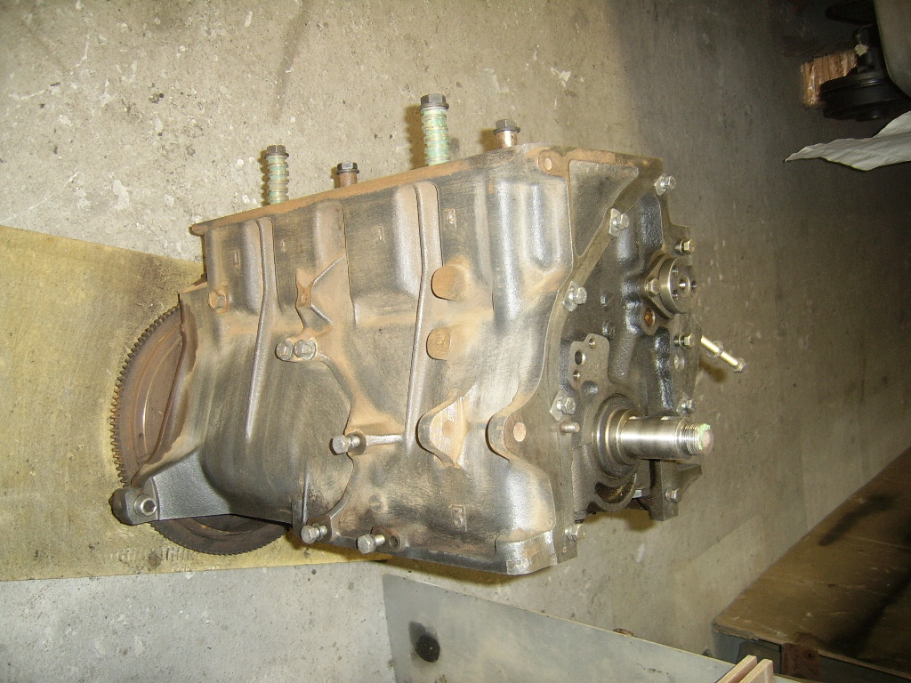

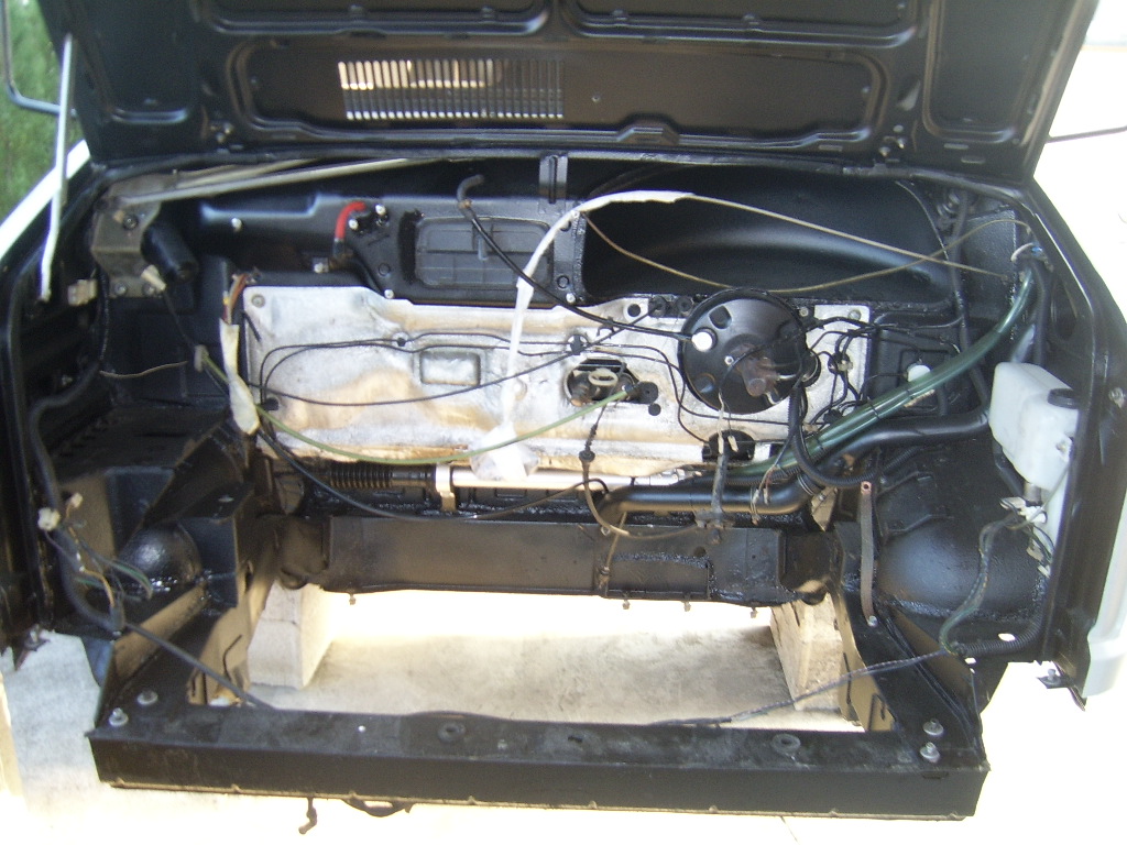

démontage du moteur
nettoyage et blaksonnage du compartiment moteur

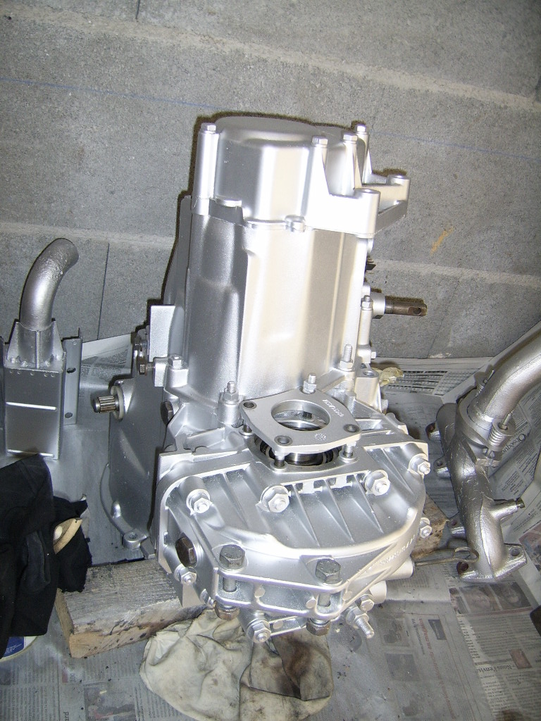

Boite de vitesse 52000kms
boite de vitesse après changement de joints nettoyage et peinture HT
moteur démontage nettoyage peinture et changement des joints

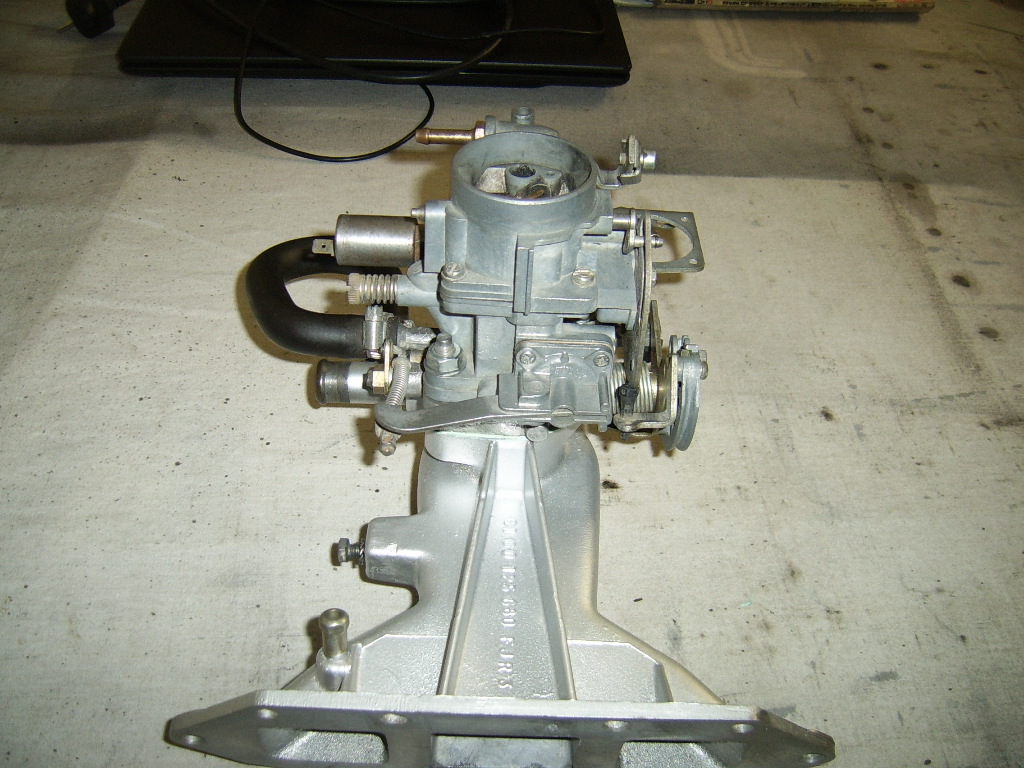

réfection de joints de liaison admission carbu
carbu nettoyé joints changés
ensemble moteur BV remonté,étai,3 sangle,un cric pour le démontage et remontage du groupe,par contre je confirme que la dépose et la repose se fait complete moteur et BV, j'ai essayé moteur seul et boite après, aucune possibilité de monté séparément, donc j' ai tout retombé le moteur pour assemblé à la boite et remonté le groupe complet et bien sur tout seul au moins si il y a une connerie faite elle est pour moi

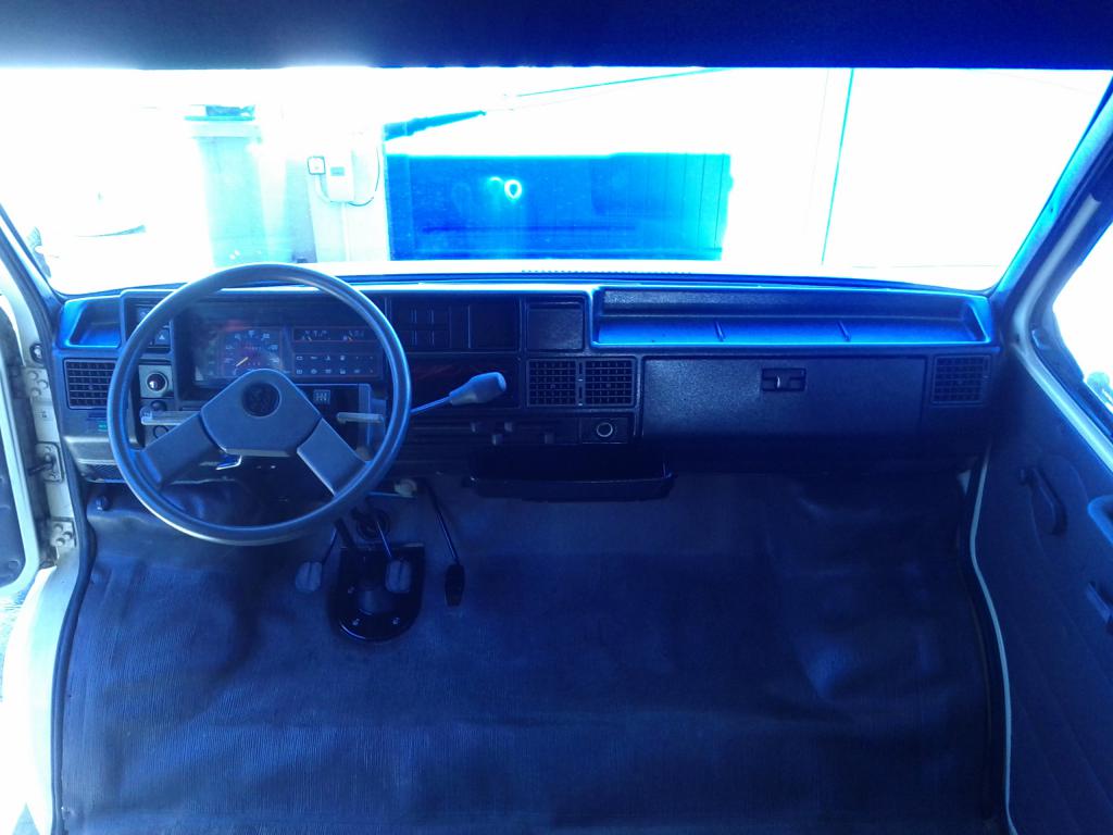

plastiques d'intérieur dégraissé et peint
démontage complet du tableau de bord
tableau de bord dégraissé et peint
siège d'origine en bon état mais assez inconfortable
remplacé par des siège de saxo
intérieur fini avec pose de moquette rouge et noir

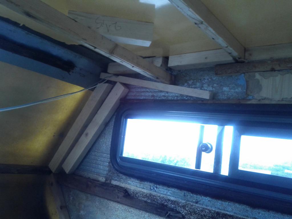

démontage de tout l'intérieur

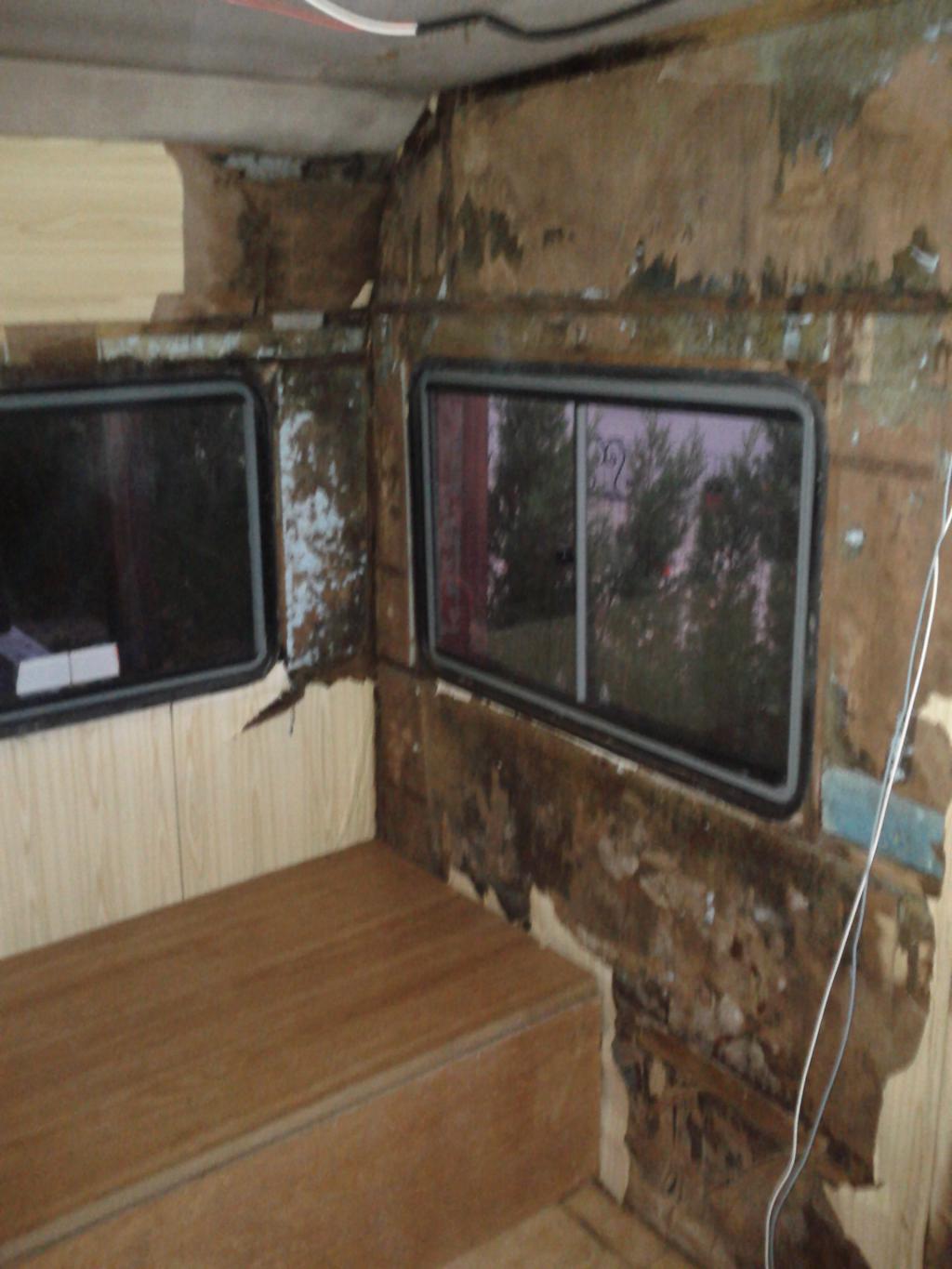

capucine en très mauvais état
enfin tout le toit est pourri

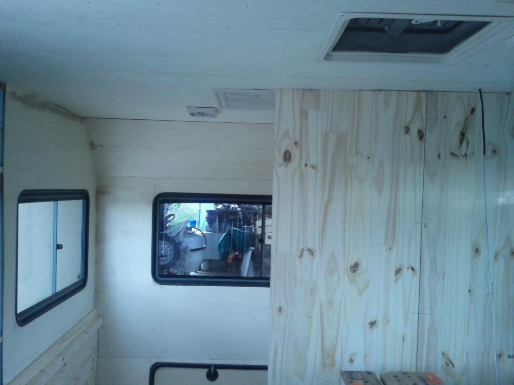

habillage avec contre plaqué et panneaux de pin
nappe en tissu pour le plafond, moquette pour capucine et dalles de plastique pour le sol
