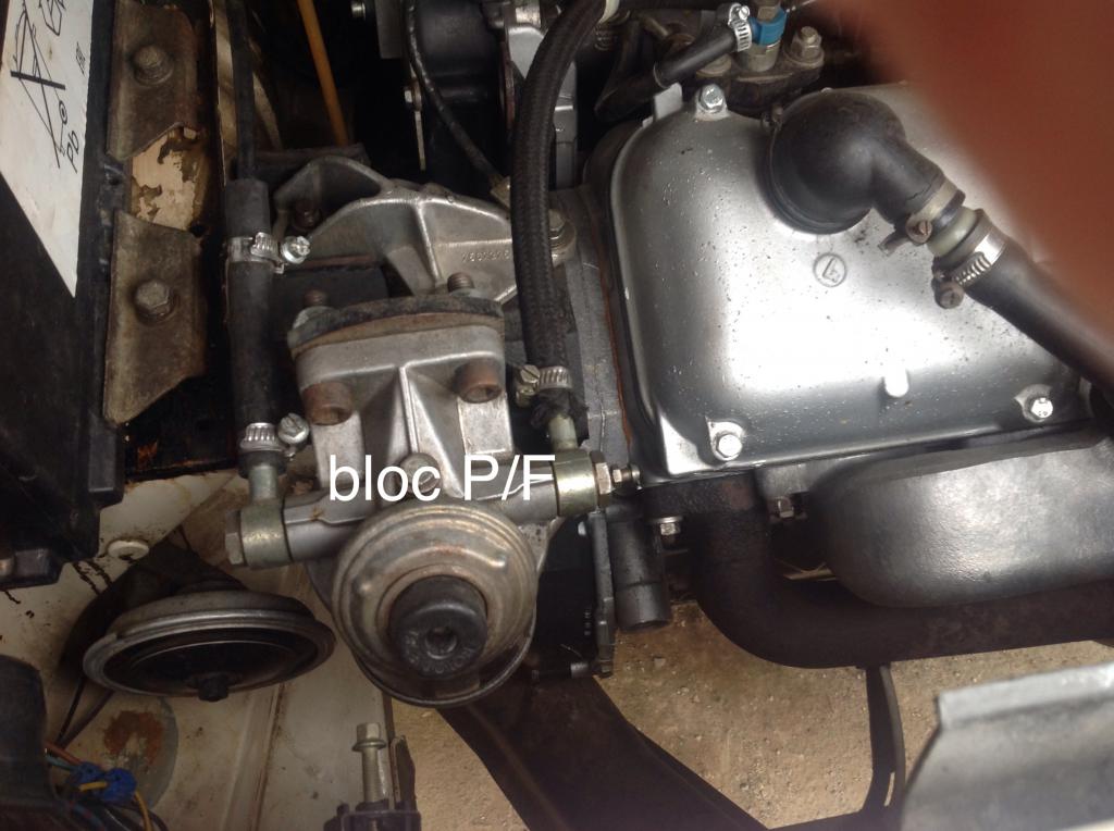

Dans le montage de base ( avec le bloc pompe / filtre ) une canalisation qui vient du reservoir amène le GO à l'entré du bloc P/F , la sortie du bloc est directement reliée à l'entrée de la pompe à injection ( PI ) . Si pour cette partie les durites sont anciennes et fatiguées les changer impérativement . Le montage des durites doit se faire légèrement à force sur les éléments à raccorder .
L' excédent de GO de la PI et des injecteurs retourne au reservoir par le circuit de retour , d'où la presence du TÉ  . Attention de ne pas permuter les canalisations aller et retour du reservoir .
Faire un montage avec un minimum  de raccordements et réduire la longueur des canalisations est un plus pour la fiabilité du fonctionnement .
A+ PJM

MessagePosté le: Mar 8 Aoû 2017 - 10:42    Sujet du message: problème de désamorçage. Répondre en citant
Aprés normalisation des balises .
