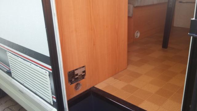

Bonjour à tous.
je cherche depuis un moment sur les post consacrés au trimix et je ne trouve pas ma réponse.
 j'ai un Burstner c25 6 places de 1992 pour les précisions et
n'ayant pas d'oeil de contrôle de la flamme sur mon frigo, j'ai veux en faire un.
quelqu'un aurait il déjà fait cette opération ?
l'idée est de faire un trou de cicloche diam 40 et au niveau de la flamme arriere du frigo c'est à dire sur le flanc en bois à l'intérieur situé sur mon cc à côté du marche pied vers la plaque constructeur Burstner.
autre question , beaucoup d'air désagréable quand nous sommes à table,provient d'une grille surement pour faire circuler l'air autour du frigo ,peut on faire un bricolage qui redirigerait l'air vers le bas ,cette grille est elle vraiment utile ?
Merci pour vos réponses

Quelques photos permettraient de voir le contexte et de tenter de donner une réponse acceptable et surtout utile ...
Les frigos se ressemblent ; leur implantation pas forcément .

MessagePosté le: Mer 26 Juil 2017 - 08:12    Sujet du message: oeil de contrôle de la flamme de gaz Répondre en citant
vers l'intérieur du frigo ???
faut qu'on m'explique là ....
bon c'est fait j'ai craqué quand même .
bien dommage de ne pas avoir sur cette monte d'origine que ce soit à l'int ou a l'ext un oeil de contrôle de la flamme.
bon,mon bricolage me permet juste d'être sure de me coucher ou m'éloigner du camping car sereinement .

MessagePosté le: Mer 26 Juil 2017 - 10:16    Sujet du message: oeil de contrôle de la flamme de gaz Répondre en citant
je n'ai donc pas d'oeil dans mon frigo,ni de cache,ni plexiglass rien du tout .c'est pourquoi j'ai fais ce trou avec un plexiglass aussi qui ne se voit peut etre pas sur la photo.
merci pour les conseils .
par contre je ne comprends pas comment on peut avoir de l'air qui rentre en direction de ma table et qu'il soit séparé de la circulation d'air pour le frigo ......
sur mon camion,la grille haute exterieur ventil aussi bien l'arriere du frigo que le dessus du frigo et mon espace vie .
donc mon petit trou en bas avec un bout de plexi ne devrait pas être plus dangereux pour les fuites de gaz ?

MessagePosté le: Mer 26 Juil 2017 - 11:42    Sujet du message: oeil de contrôle de la flamme de gaz Répondre en citant
je viens de tout démonter et chez bustner c'est comme indiqué ci dessus ....je pense donc boucher cette entrée d'air interieur de face à la table ce qui éviterait aussi de se gazer si le bruleur déconne.mais bon je ne suis pas dupe et si fuite il y a ,gazage quand même il y aura hihihi
j'ai des entrées d'air aux plafonds et fenêtres ça devrait sufir.nos camions sont étanche à l'eau mais pas du tout à l'air ne serait ce par nos fenetres coulissante à joints inexistant ou douteux.
je suis content de voir une petite lumiere bleu à travers mon oeil d'espionnage même si on ne voit la flamme que la nuit car le jour bof bof .
merci pour vos remarques et conseils .je prends note

MessagePosté le: Mer 26 Juil 2017 - 13:28    Sujet du message: oeil de contrôle de la flamme de gaz Répondre en citant
cette bouche d'air se situe exactement entre la plaque de cuisson et le frigo juste en dessous et à travers je vois l'exterieur à travaers la grille du haut pour la ventilation du  frigo.surement l'arrivée d'air principale comme tu avis dis mais je trouve démesuré et inutile dans nos passoires hihihi

D'accord !
donc il ne s'agit pas de la bouche d'air sous la table visible sur la photo .
trialeux
Inscrit le: 10 Juin 2015
Messages: 76
Localisation: loire
Site web: trial zone 42
MessagePosté le: Mer 26 Juil 2017 - 15:17    Sujet du message: oeil de contrôle de la flamme de gaz Répondre en citant
hihi non non,cette bouche là est bien le chauffage,j'avais pris la photo pour l'oeil sous la plaque constructeur.
c'est cool on va finir par se comprendre hahahha
