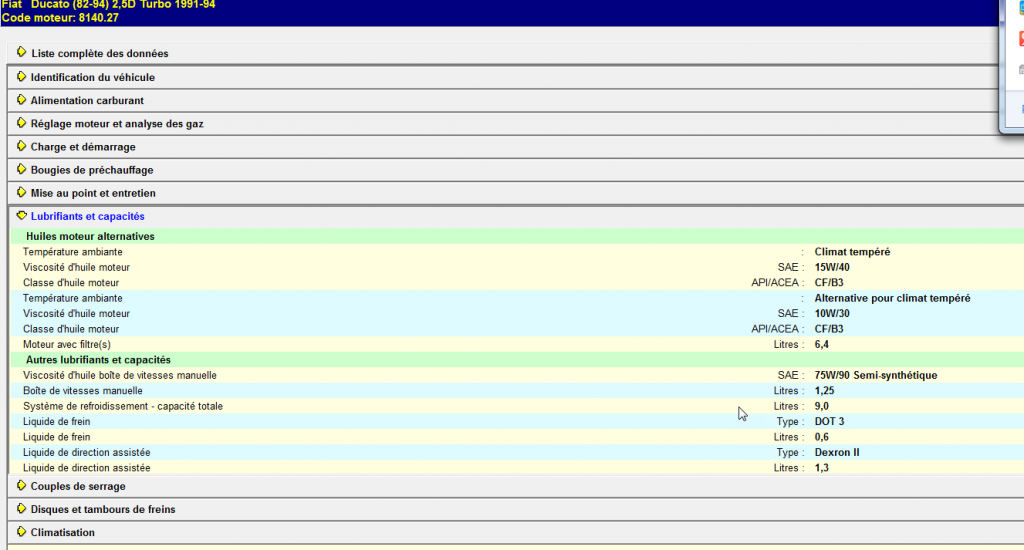

autre chose quant tu fait la vidange et le constructeur prescrit 5l
avec changement de filtre il ne rentre pas 5l en générale il reste toujours 0.5l dans le moteur
la seule fois que le quantité complète rentre et quant tu démonter le moteur complet et que tu le remonte
autre chose important ton moteur il i va pas 5l regarde la tu lui enlève 0.5l huile restant après vidange
il et important de revérifier la quantité  huile de ton camion

Un tout grand merci pjordy, tu es mon héro du jour  Okay Okay Okay  .
C'est une réponse clair et illustré tout comme j'aime.
Tu ne peux pas t'imaginé comme tu me retires une épine du pied, 15 jours que je cherche sans aucune réponse valable.
