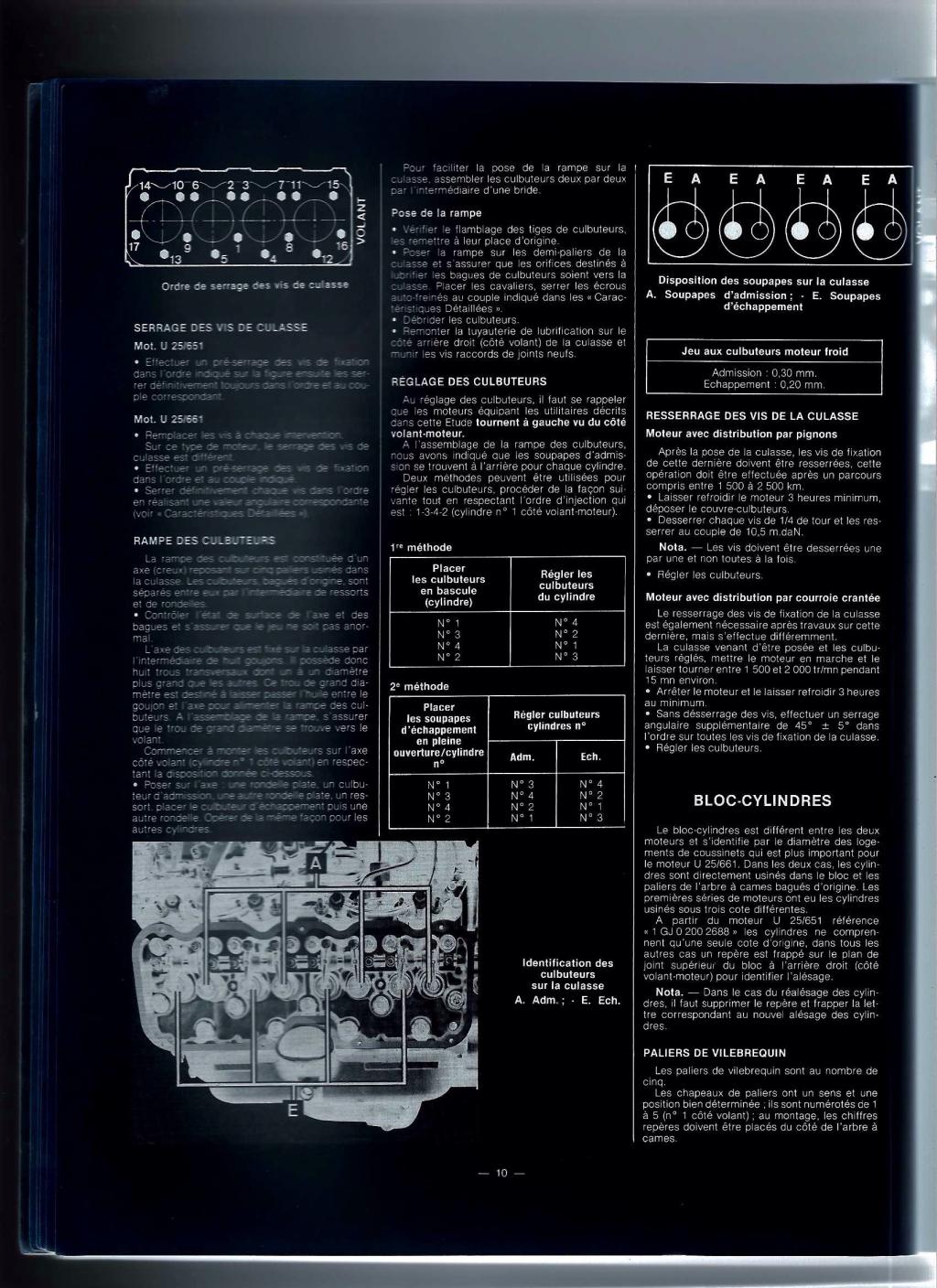

je n'ai pas de jeu au niveau culbuterie, je vais plancher dessus ce week-end,quelle doit être la bonne longueur pour les gougeons?

MessagePosté le: Mer 19 Juil 2017 - 14:12    Sujet du message: joint de culasse Répondre en citant
Hello ,
Trop d'improvisation réduit l'efficacité .
Les boulons de culasse sont à changer systêmatiquement aprés la dépose culasse .
Pour le jeu aux soupapes .
A+  PJM
