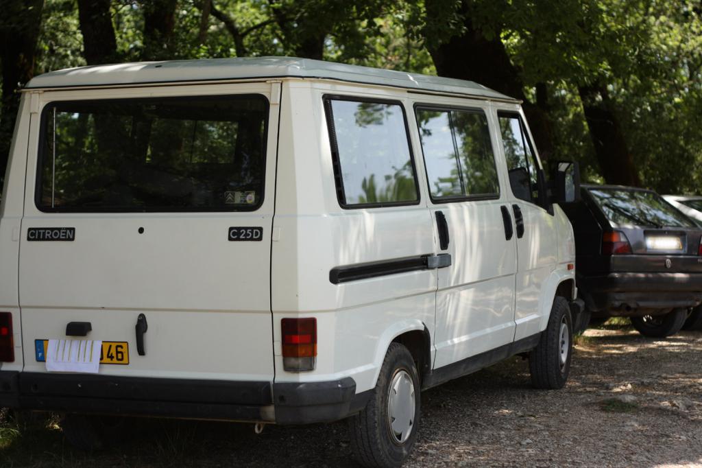

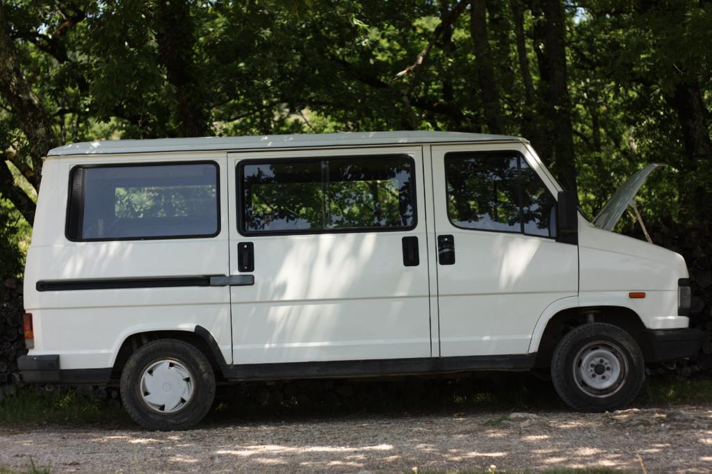

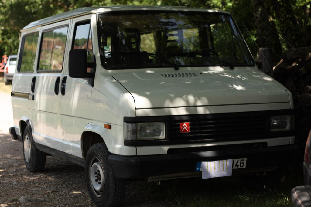

Voilà la présentation de notre C25D serie 2 de 1992.
Acheté à 144600 bornes, en super état. On compte l'aménager léger (qu'on puisse tout enlever assez rapidement pour pouvoir quand même se servir des 9 places à l'occasion).
Pas un pet' de rouille sur la carrosserie, le seul endroit ou il y en a un peu, c'est sur le plancher (l'ancien proprio a eu transporté des plantes -il avait une pepiniere- et l'eau qui va avec) mais c'est très localisé, un petit metre carré environ, et pas très violent (quelques ecailles qui sautent quand meme cf photo).
La peinture du plancher est un peu piquée, donc à traiter comme il faut mais je crois que ça reste mineur. J'espère !

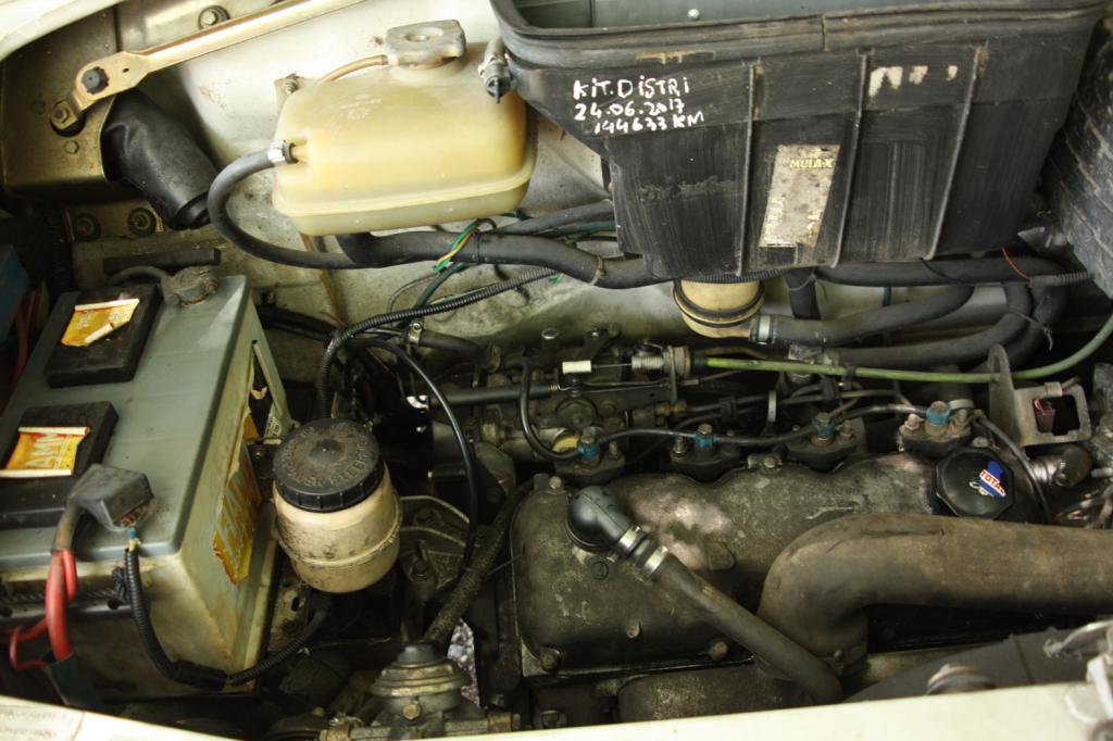

Sinon il démarre au quart de tour, la distribution vient d'être refaite.
Juste avant la vente pour le CT l'ancien proprio a fait quelques frais aussi :
Freins arrière et une rotule, notamment.

Salut Juniper,
Je suis retourné voir sur le parking ...
avec les photos, j'ai cru que tu m'avais piqué le mien !
Je l'ai aménagé très léger, dans la même logique.
Je te souhaite autant de plaisir en vadrouille.
Pour ta boite, je ne sais pas, mais soyons clair sur ce genre de véhicule il faut savoir que la 1ére se passe quasiment exclusivement à l'arrêt !
Et puis, regardes la jauge pour le niveau (mais ne t'y fie pas pour la couleur, fais la vidange).
Pour la rouille il y a 2 points à vérifier où il serait presque miraculeux que tu sois épargné :
Sous le joint de pare-brise, plutôt coté essuie-glaces, et les pièces d'appui arrières des lames de suspension arrière.
A neutraliser au plus vite ...

J'avais regardé le tour du pare brise et ca a l'air plutot sain, en haut c'est un peu piqué sur quelques milimètres de large tout le long du joint, en bas ca avait l'air correct. Apres c'est sûr que je vérifierai plus en détail quand on s'y attaquera parcequ'en effet on aura surement des petites suprises. Et pour le deuxieme point sensible dont tu parles, je regarderai aussi (d'ailleurs merci beaucoup pour l'info!)
