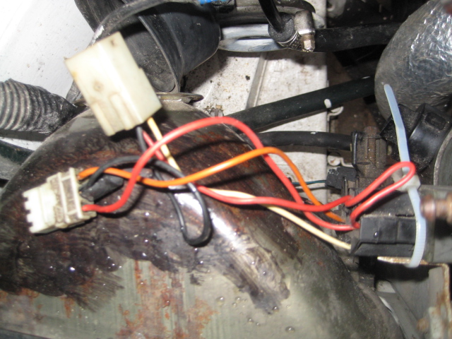

On parle de ça??
Le fil part vers un relais en bas a gauche du phare sur la photo puis vers le bocal a filtre.

MessagePosté le: Lun 26 Juin 2017 - 14:05    Sujet du message: Eau dans le gasoil Répondre en citant
Merci pour ces photos, oui on parle de ça Wink
Ca m'aiguille un peu : le câble du capteur a été coupé chez moi :
Il semblerait que le connecteur qui va au filtre à gasoil était composé du fil orange du relai, du fil noir du connecteur (coupés chez moi) et d'un fil rouge qui est absent chez moi (il ne semble pourtant pas y avoir eu de modif à ce niveau).
Je vais déjà essayer d'isoler le fil noir et le fil orange pour éviter ces clignotements intempestifs au tableau de bord... Si ce branchement est identique sur les phase 1, je peux peut-être récupérer le câblage complet (incluant le connecteur blanc qui va, j'imagine au tableau de bord, le connecteur blanc sur le support de filtre et le relai).

MessagePosté le: Mer 28 Juin 2017 - 16:12    Sujet du message: Eau dans le gasoil Répondre en citant
C'est plus precis.
En demontant les phares j'ai fais une photo plus clair
Le connecteur crado va sur le filtre.
