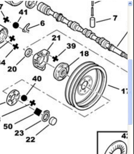

En remontant la mécanique, je me suis aperçue que les cannelures du moyeu de la poulie de l'arbre à came étaient lisses.. la maladie visibliement.
Cette pièce rèf 081211 ne se trouve plus en concession.
J'ai cherché un peu partout sans grand résultat pour le moment.
Quelqu'un sait il où on peut en trouver?
Une combine pour réparer? je me tâte à mettre des cordon de soudure à l'arc à l’intérieur de la pièces sur les partie manquantes et refaire les cannelures à la lime.....
Pièce 18 sur la photo.
Merci par avance.

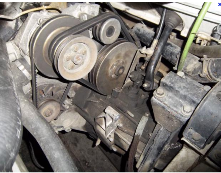

Voila le montage, la partie la plus petite vient se monter sur l'arbre, elle est fendue pour pouvoir se serrer et elle est conique sur son diamètre extérieur.
la couronne, qui est là une couronne pour poulie, vient par dessus, elle est conique en son diamètre intérieur et plus tu visse les vis allen, plus tu fais rentrer un cône dans l'autre, plus ça serre l'arbre.
C'est magique non ?
En plus, serré sur des cannelures, avant que ça bouge !!!
C'est magique non ?
En plus, serré sur des cannelures, avant que ça bouge !!!SA
Salut Menhir,
Merci pour les photos.
Effectivement ça a l'air d’être simple mais efficace, tant pour le montage et réglage qu'au démontage!

Pour info, j'ai monté 2 courroies en 10 x 800 crantées, ça passe juste mais ça passe, il n'y a pas besoin de tendeur pour le moment, mais je l'ai monté quand même car les courroies vont se détendre un peut à l'usage je suppose.
le tendeur se monte de ce fait par dessus, ça améliore de ce fait un peu la surface de contact des poulies et ça fait un frottement en moins.
en plus la poulie tient sans l'écrou central

Je sais Pjordy que le montage n'est pas le bon, ceci étant, dans ce montage, les courroies portent un peu plus sur les poulies, ça permet de moins les tendre pour avoir un entrainement similaire, et je pense qu'il n'y a pas d'inconvénient. De ce fait, je solliciterai moins la poulie d'arbre à cames et les cannelures seront préservées, les roulements aussi.
De plus j'ai un alternateur en 105 A qui tire davantage qu'un 70 A, c'est aussi dans ce but que j'ai cherché une meilleure accroche des courroies.
