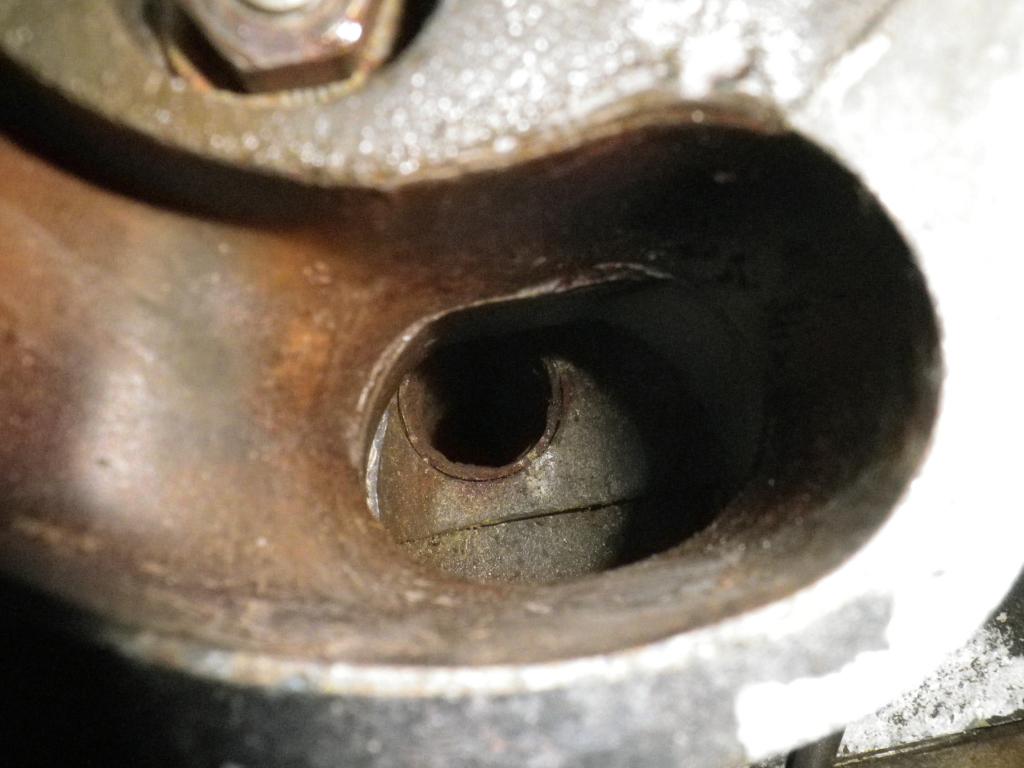

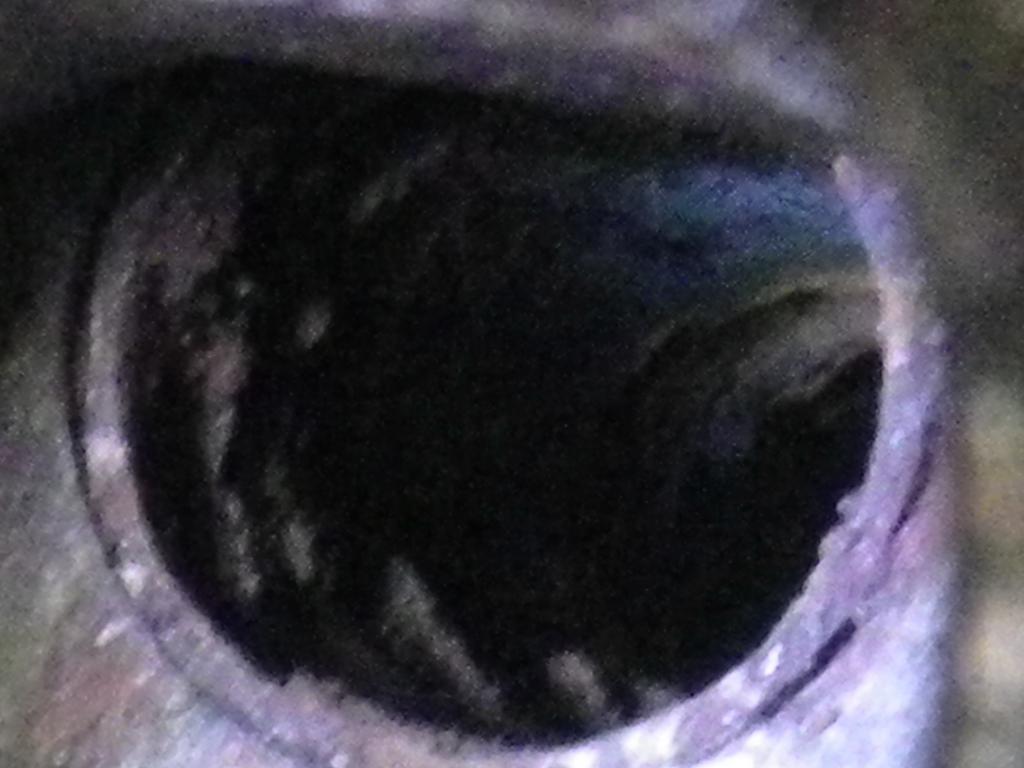

Bonjour à tous, en démontant la pompe à haut j'ai malheureusement remarquer que le tube en acier qui plonge dans le corps du moteur était tout rouillé. Même percé, à des endroits régulier (suspect...).
En cherchant sur ma rta, qui est différente que celle que l'on trouve en pdf sur la toile (je mettrai la photo de ça plus tard et même la rta entière un de ces 4), j'ai vu qu'il s'agissait d'une "rampe de graissage". Bisarre pour un tube en direct avec la pompe à eau. Sur un autre schémas, la rta indique "rampe d'arrosage", déjà plus plausible.
J'eus peur de devoir changer la culasse quand j'ai vu l'état du tuyau... En regardant le schéma rta, ça avait l'air de ressembler à cette rampe démontable, de s'enfiler sur le même axe, ouf! Après vérification des côtes d'un côtés (support moteur) puis de l'autre (pompe à eau), je suis quasiment sûr que c'est bien cette pièce, qu'elle traverse et qu'elle est démontable. J'ai donc commencer à la démonter sur un moteur identique avec un joint de culasse sauté. La pièce est nickel mais comment la retirer? En tapant dessus côté pompe avec un tube ou un rond de mm diamètre? Je ne voudrait pas l'abîmer... C'est la dernière chance... Et ensuite je dois réussir à enlever celle qui est pourrie sans laisser de m..des dans le moteur...
Merci de vos conseils!

C'est tout a fait ça, tu tapote avec une douille de 13 sur le bout du tube de ta photo n 2 elle va se sortir toute seule mais pour qu'elle sorte il te faut démonter le corps de la pompe à eau, l'écrou de 13 sur ta photo 1.

ok super! merci à toi. Faut encore démonter le corps de pompe? pour pouvoir mettre la douille de 13... j'imagine. ça veut dire changer le joint entre la pompe et la culasse... pffff! Bon cool je commence à gérer la fabrication de joint moteur. Menfin qu'est-ce qui faut pas faire pour avoir le plaisir de rouler avec ces Véhicules de Luxes! Et ça sera toujours mieux que cette vilaine pâte à joint blanche qu'il a dessus.

tout à fait, il faut refaire un joint
pour la m...e, comme les 2 cotés seront ouverts, un bon coup de soufflette ça doit le faire, il n'y passe que de l'eau, la sortie est à coté de l'entrée sur la pièce que tu va démonter.
