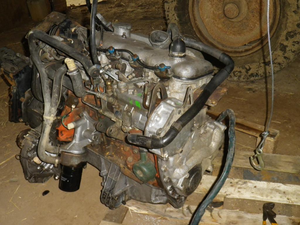

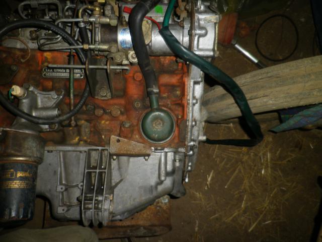

il y a une demi-sphère sur le bas-moteur du moteur atmosphérique M25-629, il n'est pas sur les U25. Je pense que ça fait parti du circuit de refroidissement. A moins que ça fasse parti d'un circuit de refoulement d'huile moteur. Il y a une durite dessous. Je ne sais pas où la raccorder. Elle va jusqu'aux environs du cache culbuteur. Au centre de la photo, en vert.

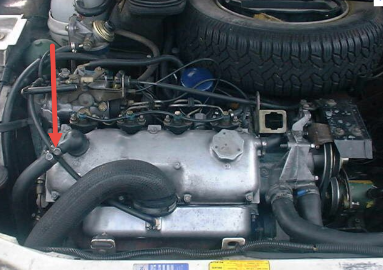

PostPosted: Thu 14 Apr 2016 - 18:22    Post subject: Organe mystère sur le moteur, où le raccorder? Reply with quote
c'est un moteur CX c'est un reniflard huile
normalement il et raccorder entre le filtre a air et la pipe admission ou carrément sur la pipe

bonjour ,
il sert a recycler les vapeur huile
 donc il doit impérativement aller la si non tu ne passe pas au contrôle

Salut salut...du coup, je reviens. Sur ta photo Pjordy, on peut voir à droite du cache-culbuteur ou couvre-culasse un piquage d'huile moteur qui va (on le voit pas ici) sur un autre piquage visser le corps du moteur, juste en dessous, via un tuyau de 20-30 cm, je suppose. Le gros piquage sur la gauche et le haut du cache-culbuteur irait sur l'objet mystère ou reniflar d'huile, je suppose aussi. On voit également que le piquage sur la pipe d'admission va, euh, je ne sais pas mais il me semble aller vers le retour gazoil?? non je ne pense pas mais je vois pas où il peut aller.
Sur mon moteur le piquage sur la pipe d'admission est un peu plus gros et va bien aussi sur le gros piquage du dessus du cache-culbuteur. Autre différence, je n'ai pas le piquage de droite sur cache-culbuteur, le piquage visser sur le bas-moteur est absent et remplacé par une plaque, que l'on peut apercevoir sur la première photo.
Si je place la durite du reniflar sur le piquage du dessus du cache-culbuteur, où est-ce que je branche la durite du petit piquage de l'admission.
Est-ce que je dois bricoler un T afin de lier c'est trois sorties? (le reniflar mystère, celui du haut du cache et celui de l'admission).

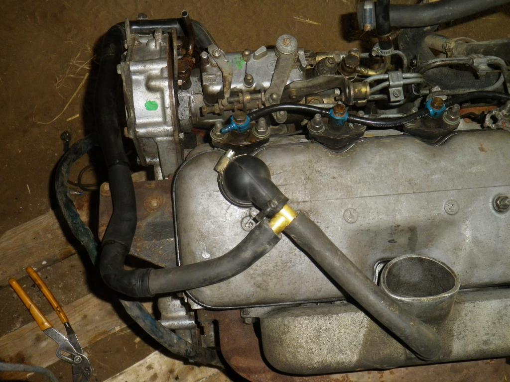

J'ai monté ça comme ça. Qu'en pensez-vous?
