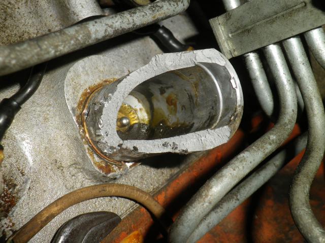

il y a une pièce sur un le moteur que je vais mettre, elle est cassée et indévissable, j'ai presque tout essayer. J'ai déjà rouler avec cette chose débranchée remplacée par un câble commandé en cabine.
Mais là elle est cassée, est-ce que ça craint au niveau de l'étranchéité? Photo ci-jointe.
C'est un genre de gros cylindre de 30 mm de diamètre vissé sur la culasse en dessous des injecteurs. Un câble va de cette pièce à la pompe à injection; il s'agit d'un réglage automatique du ralenti à froid (genre de starter?).
Merci pour vos réponses.

oui, c'est bien le ralenti acceléré.
tel quel tu ne devrais pas avoir de probleme d'étanchéité; mais normalement pour remplacer ce ralenti automatique tu dois normalement dévisser la pièce.

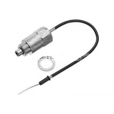

regarde le lien  de la pièce sur yakarouler:
https://img.etai.fr/images/images_pieceam/2269/QTH801CS.jpg

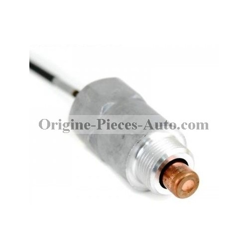

je t'ai trouvé un lien ou il y a une meilleure photo pour comprendre comment ca se fixe:
http://www.origine-pieces-auto.com/fr/sonde-et-capteur-moteur-renault/3101-…

C'est pas indispensable. Surtout en été. Si le moteur démarre..

C'est un atmosphérique.
Je vois bien à quoi ça ressemble, j'en ai un sur un autre moteur. Je l'aurai bien remplacé mais c'est plutôt corsé. Peut-être en limant deux faces planes pour y loger une grosse clef plate à sa base.

j'ai remplacé le mien hier soir.
Celui qui m'a été livré est équipé d'une rondelle cuivre pour l'étanchéité, celui en place était monté avec du joint souple, et je n'ai pas eu de difficulté a le desserrer sans avoir a démonter les tuyauteries metal qui vont aux injecteurs.
Par contre j"ai été surpris car cette pièce est montée au contact du circuit de refroidissement  dans la culasse, donc il faut que je complète le niveau et fasse une purge.
Voilà!
