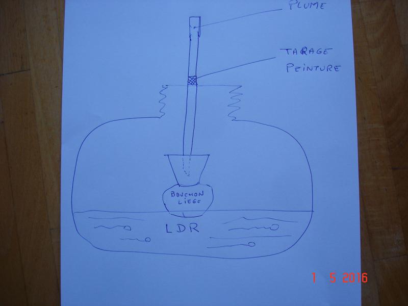

tout çà me donne l'idée de tenter quelque chose; en fait suffirait de tremper sa plume...
si j'arrive a la réalisation, je developperai ici même:

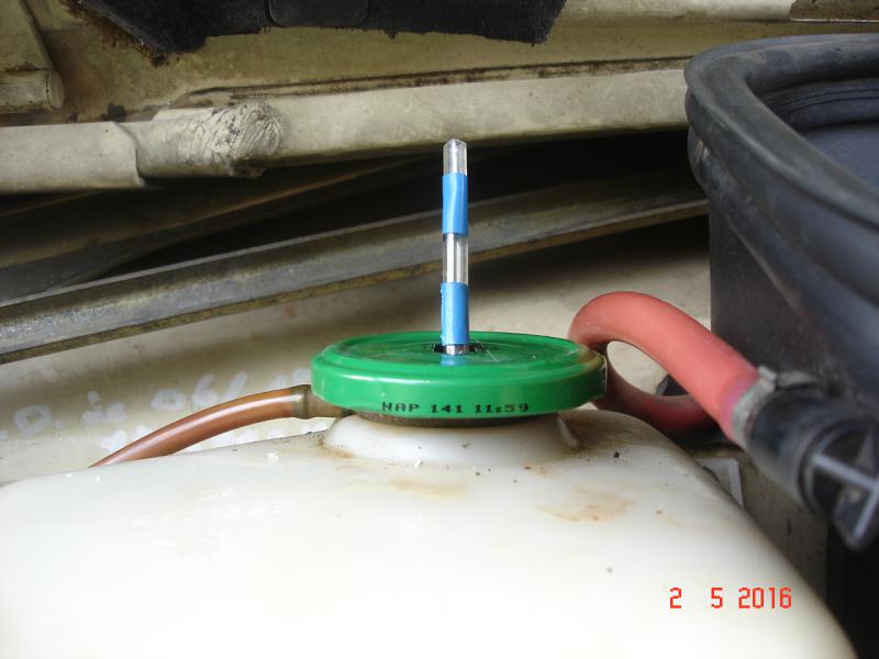

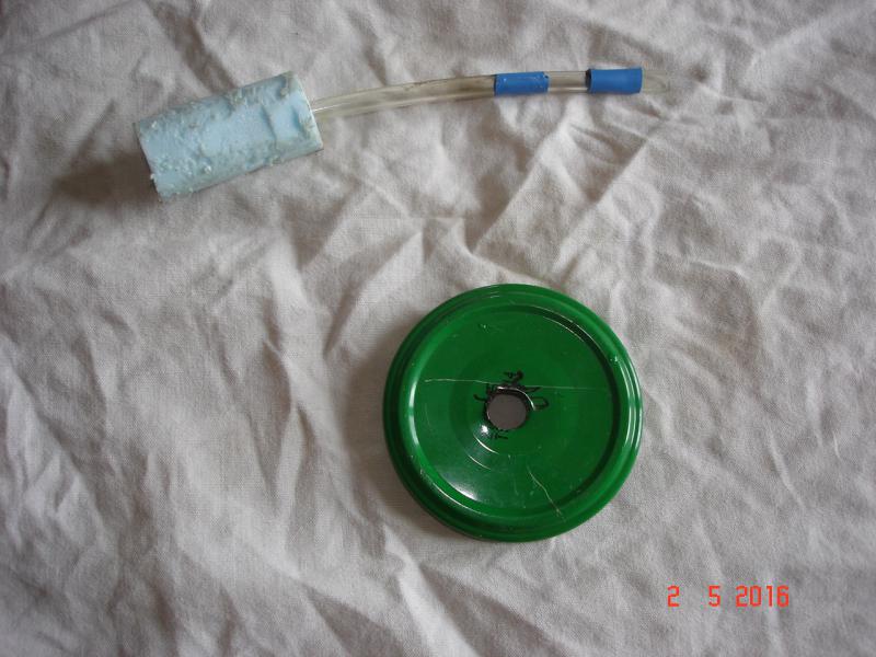

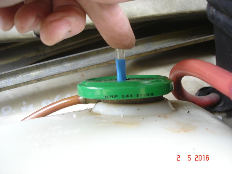

PostPosted: Mon 2 May 2016 - 11:55    Post subject: proto Reply with quote
aprés les premières esquisses, passons aux choses sérieuses: voici le premier prototype qui restera dans les annales( veuillez noter que par rapport a tout ce qui s'est écrit plus haut, le mot anal est correctement orthographié et prend ici tout son sens!
Donc au vu de la surface de portance on peut vraiment par faire lourd ! ce qui explique ce bout de stirodur dans lequel j'ai fiché ce bout de tuyau; le couvercle est là pour guidage vertical.
A vous d'améliorer le produit !!
Quand j'appuie, je touche le fond, et quand je relache: j'ai la hauteur du LDR dans le vase
Armand dit la tortue, le tordtue,le portpue, le poresue, lecorpsue,lecorpsait, lecorpsain, lecorpsert
