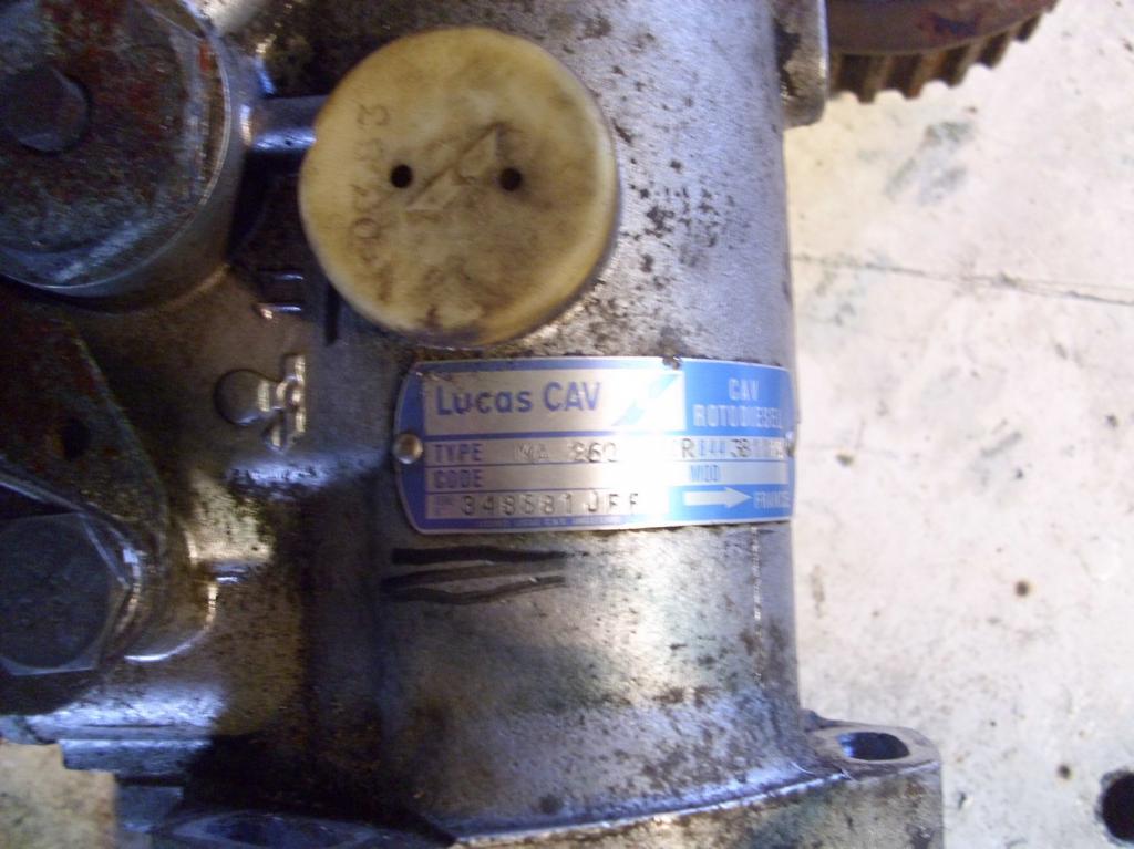

Salut à tous je suis en train de préparer un tuto vidéo sur le changement des joints sur :
Lucas CAV ROTODIESEL TYPE MA 260
Je possède deux pompes identiques pour moteur Atmo mais les codes diffères pourquoi ?
Exemple :
Lucas CAV ROTODIESEL TYPE MA 260  REF LE 08 03 16
N° 10
Sur le corps de la pompe N° 10
DPCR 844 3B111A
CODE : 173375 DFF
Et sur la deuxième pompe
N° 11
Sur le corps de la pompe N° 11
DPCR 844 3B111A
CODE : 348581 JFF
Est ce que c'est la même pompe ?
Une l'une des deux est pour moteur Turbo ?
Voila ma question est assez technique mais je ne voudrais pas dire trop de bêtises dans le tuto vidéo que je prépare.
D'avance merci pour vos réponses éclairées.

PostPosted: Tue 8 Mar 2016 - 22:37    Post subject: Les Codes des pompes : Lucas CAV ROTODIESEL TYPE MA 260 Reply with quote
 sur ce moteur il i plusieurs type de pompe qui on été montée
il i a des DPA ancien type remplacée par des DPC le R ou N et en fonction de avance automatique électrique ou non
les dernier chiffre sont le n° série de la pompe donc un n°différent pour chaque pompe
je te joint les différent type de pompe montée sur ce moteur

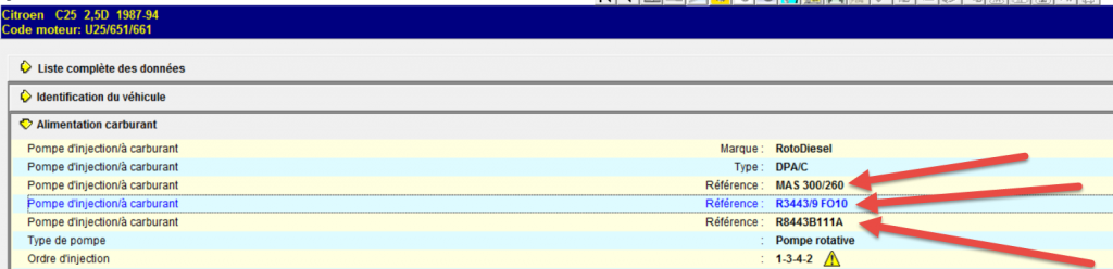

PostPosted: Wed 9 Mar 2016 - 02:19    Post subject: Les Codes des pompes : Lucas CAV ROTODIESEL TYPE MA 260 Reply with quote
Merci pour une réponse si rapide c'est trop cool et si j'ai bien compris il ne faut tenir compte que de la référence : DPCR 844 3B111A
Les codes situé e dessous ne nous en faite d’aucun intérêt sauf pour LUCAS ?
J'ai commencé les vidéos mais c'est méga chaud j'ai déca cumulé 7,43 Go de donné et elles sont super longues.
Bref je vais passé plus de temps à les montés et les mètres en ligne ca réparer mes cams ??
Dis moi si il te plais qu'elle logiciel tu utilise pour avoir des donnez si Précises ??
Perso j'utilise ( HAYNES - Data Book ) mais c'est vraiment limité.

PostPosted: Wed 9 Mar 2016 - 18:05    Post subject: Les Codes des pompes : Lucas CAV ROTODIESEL TYPE MA 260 Reply with quote
 il  i a plusieurs et je laie recoupe entre eux
autodata et tecdoc
il sont trouvable sur internet

Merci pjordy je vais faire mes recherches .

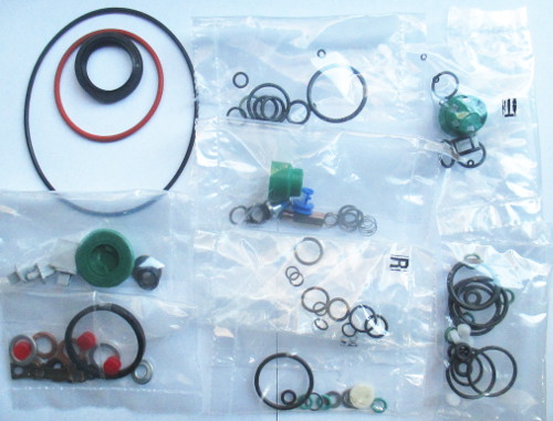

J'ai trouvé un site où trouver une pochette comprenant les joints pour 15 € TTC + envoi
Je ne pense pas avoir le droit de mettre un lien commercial en ligne mais je peux te faire passer le lien en MP si besoin.

PostPosted: Wed 16 Mar 2016 - 03:25    Post subject: Les Codes des pompes : Lucas CAV ROTODIESEL TYPE MA 260 Reply with quote
Merci CECE73 Si tu peux faire un copier coller du lien.
Pourquoi ? Bas t'est sur forum open source avec des Modos qui gère et cela vas en dépannez plus d'un !
Et j'ai la pochette mais je suis pas sur de ma commande. Ton lien me permaitras de comparez.
Et aussi merci pour le schéma.

Salut Willilhm,
Ben j'ai trouvé ce site en cherchant l’électrovanne.
Ils ont répondu rapidement, ensuite ton post + une vieille envie de rénover une pompe que j'ai d'avance et ils m'ont proposé ce kit en partant de ma réf complète.
Ils ont l'air d'avoir d'autre pièces type roulement clavette etc..
http://www.autodiesel13.com/pochettes-de-joints-36/pochette-pompe-dpc-558.h…

PostPosted: Wed 16 Mar 2016 - 13:43    Post subject: Les Codes des pompes : Lucas CAV ROTODIESEL TYPE MA 260 Reply with quote
Salut à vous ! Effectivement j'ai commandez le même kit joint  sur le même site Web.
Et j'avais un doute sur ce kit. Mais la vous avez assurez :
C'est d'avoir fourni le plan de montage pour chaque joint.
Je ne l'avais pas ce plan et cela vas vraiment aidez !

Ps : pjordy AUTODATA c'est juste excellent comme base de donnez. Okay
