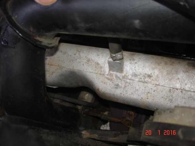

il i de grand chance que se soit le membrane en tout cas c'est les symptôme  c'est pour cela que jai demander si c'est un TD
a la sortie de la membranes tu a un petit tuyaux qui se divise en deux
 un va au détecteur de pression du turbot autre va a la pipe admission
regarde si tu a du gas oil qui sort de celui qui va a la pipe admission si c'est gras ou tu gas oil sort c'est la membrane

bon, je viens de verifier et le tuyau qui se raccorde sur l'admission est impeccable.
Donc cà serait pas la menbrane ?

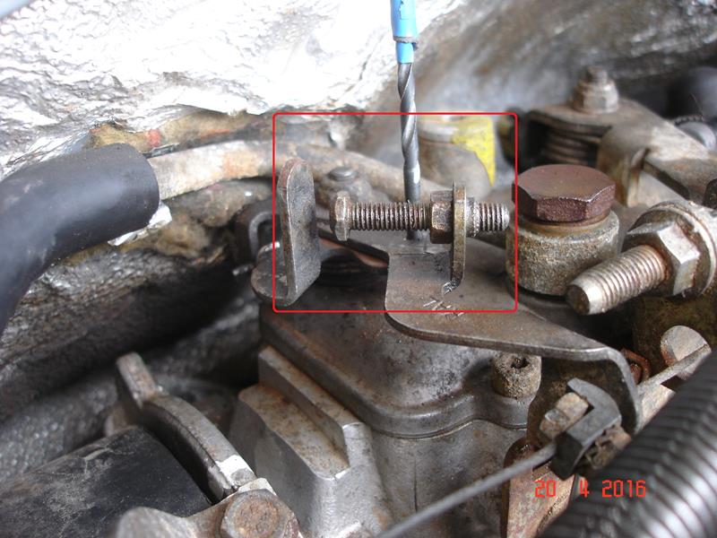

Premier probleme: je mets un foret diam 3 mm pour verrouiler le levier stop. pour que ce trou de 3 mm soit libre, je suis obligé de pousser le levier stop, donc le moteur s'arrete. Normal ?
J'ai mis la cale de 2 mm ( TD ),réglé vis et contre écrou. si je démarre a ce moment la, en enlevant la pige de 3 et la cale, c'est exactement pareil, et je comprends pas comment baisser le ralenti ?

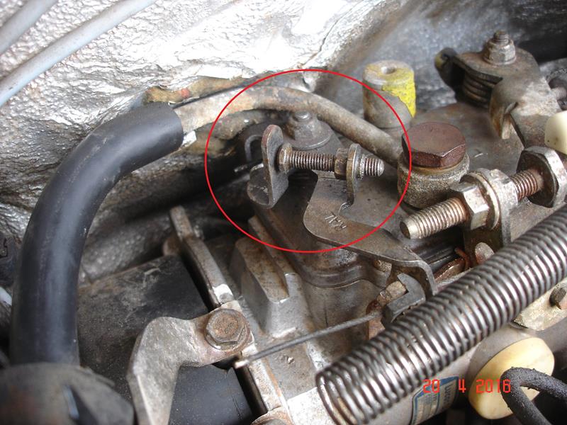

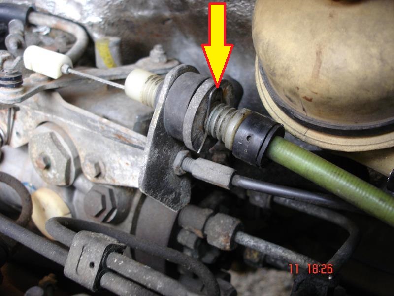

voilà l'état des lieux: la vis qui sert de butée a l'arret manuel semble beaucoup dévissée; ca peut expliquer ce ralenti trés bas et cafouillage a froid ?
donc quand je mets la pige de 3 mm çà donne çà et donc forcément le moteur cale :

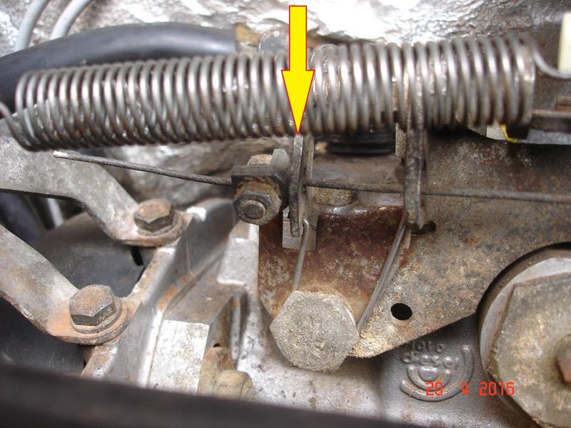

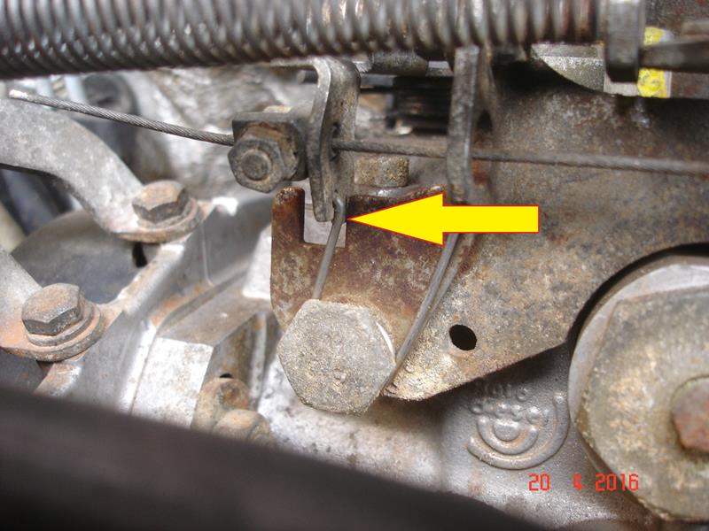

A froid , le levier qui est commandé par le cable qui prend la temperature de l'eau se situe entre les 2 butées:

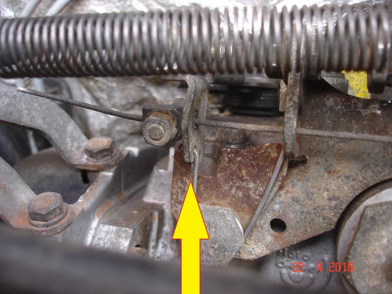

j'ai fait l'essai de regler ce cable de manière a ce que le levier aille en butée à droite donc en retendant ce cable :
resultat le démarrage  à froid est presque normal.
Donc il semblerait qu'il faudrait détendre l'arret manuel.
Déja je vais remettre le cable automatique tel que je l'ai trouvé .
Qu'est ce que t'en penses ?

Posts: 2,729
PostPosted: Wed 20 Apr 2016 - 20:53    Post subject: regime du ralenti quelfois trop fort Reply with quote
a froid le régime et plus haut c'est normale
 et fur a mesure que le moteur chauffe  ou plus tôt eau dans la culasse chauffe le câble se détend
et le régime deviens normale environ 800 tm
sur la photo le levier arrêt me parait bien trop en arrière prés de arrêt
