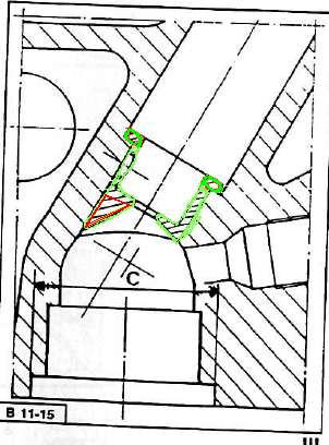

Que penses tu de mon histoire de remplacement de douille de portée d'injecteur au fond du puits par celle d'un XUD qui me semble avoir les même cotes sur la partie injecteur mais qui n'est pas biseauté?
Mon avis est que cette forme biseauté n'a vocation qu'a former une pré chambre bien ovale afin d'amélioré la combustion
sur la photo, le petit triangle rouge est la partie manquante sur la pièce de réparation.
Bonne soirée
La connaissance ne vaut que si elle est partagée par tous.
Posts: 1,029
PostPosted: Wed 9 Mar 2016 - 07:21    Post subject: couple serrage du porte injecteur et sens rondelle pare feu Reply with quote
Si tu ne trouves pas la pièce avec un biseau, tant pis montes celle que tu as si les cotes sont bonnes. Dans tout les cas de figure, ça ne pourra pas marcher plus mal qu"avec l'ancien montage sans pare feu et sans joint d'étanchéité.
ça peut organiser un remous dans la préchambre mais bon, on est pas en compet, même si tu perds 1 s au 1000 m DA, ça va pas gâcher tes vacances.
Je suis content pour toi que tu n'ai pas eu a tomber la culasse pour cette connerie quand même.

PostPosted: Wed 9 Mar 2016 - 15:03    Post subject: couple serrage du porte injecteur et sens rondelle pare feu Reply with quote
bonjour ,
 tu monte comme cela te toute façon la turbulence se fera de la meme façon
je vais regarde si le XUD et montée comme cela
Posts: 2,714
PostPosted: Wed 9 Mar 2016 - 15:19    Post subject: couple serrage du porte injecteur et sens rondelle pare feu Reply with quote
 sur le moteur XUD elle sont droite
