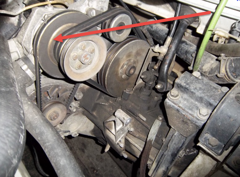

bonjour la pompe a eaux et derrière la poulie

Ah, salut Pjordy, et merci pour la photo.
Je vais donc regarder par là. A priori moteur allumé donc ? Et on peut voir quoi, juste de l'humidité (ça brille), des traces blanches, ou carrément un écoulement ?
Et pour ce point là, ça sert de mettre le circuit en pression ou alors juste attendre que ça chauffe ?

si sa fuit sur la pompe en gros tu a un axe et en générale sa fuit autour de axe
et pas visible si le circuit n'est pas en pression
la fuit devrait se situer en bas de la pompe
tu fait tournée le moteur jusque a enclenchement du ventilo et tu regarde
la tu et sur que ton circuit et en pression
toujours a condition que le bouchon soit bien tarée a 0.7kg sa veut dire que le circuit doit être a 0.7kg de pression
