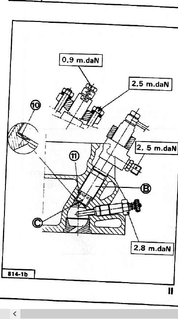

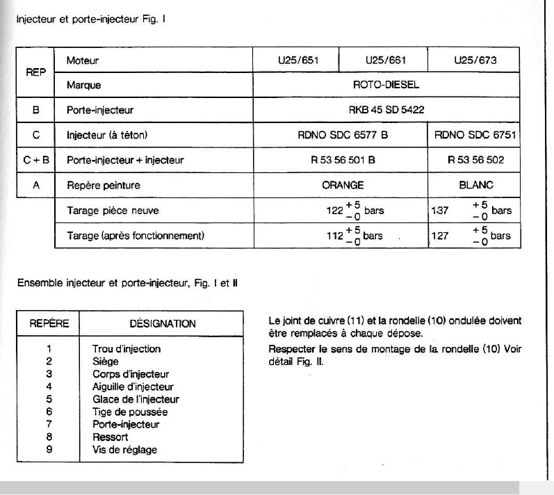

Posts: 2,730
PostPosted: Tue 19 Jan 2016 - 21:08    Post subject: fumée bleutée à froid Reply with quote
après verification voila se que dit le constructeur
CECE73 (19/01/16)

Masculin Scorpion (23oct-21nov) 鼠 Rat
PostPosted: Tue 19 Jan 2016 - 22:53    Post subject: fumée bleutée à froid Reply with quote
Merci beaucoup!
