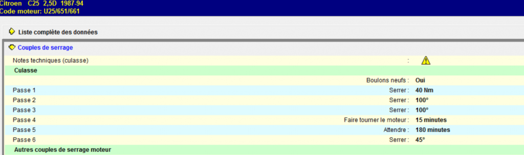

bonjour j ai deposé la culasse de mon moteur pour refaire les joints,y a t il une facon de remonter precise ,reperage ?calage ?j ai pas trouvé et j ai pas la revue ,merci a vous si vous me repondez .

 il faudrait le type de moteur
chaque type de moteur a sont propre montage,angle de serrage,nombre de passage etc ordre de serrage
es que la culasse a été rectifiée

Bonjour c est un U25-661,ce que je veut savoir c est juste quand je vais remettre la culasse sur le moteur ,y a t il une marche a suivre ,pour ne pas tordre par exemple les tiges de culbuteurs ? cdlt.
Posts: 2,729
PostPosted: Wed 7 Oct 2015 - 10:28    Post subject: remontage culasse c 25 d en 2,5l Reply with quote
 les tige des culbuteur sont mis en place quant le culasse et serrée
avant la mise en route du moteur pour la chauffe et la dernière passe

merci c est cool ,je vais faire ca ,cdlt.

c est bon ca tourne ,merci.

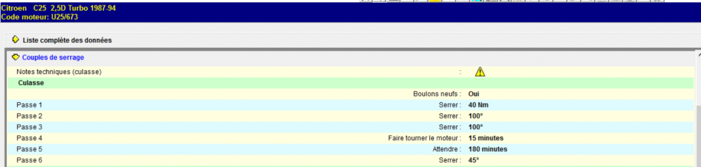

Posts: 2,729
PostPosted: Mon 7 Mar 2016 - 18:24    Post subject: remontage culasse c 25 d en 2,5l Reply with quote
la réponse en image
