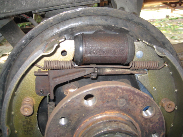

Les garnitures ar, neufs mais pas les cylindres qui ne fuient pas, je regrette surtout quand je vois la photo.
